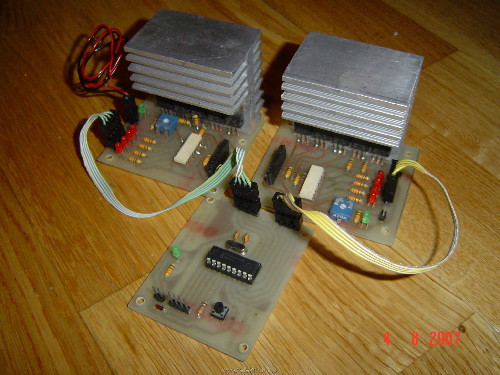

Če koga zanima; izdelan krmilnik vsebuje mikrokrmilnk PIC16F84, ki sprejema impulze, kdaj naj gre kateri motor naprej ali nazaj. Program je napisan v C-ju, motorje pa krmilijo "darlington" tranzistorji, ki so od mikrokrmilnika ločeni z optospojniki. Če koga kaj posebaj zanima, pa naj se javi, lahko pošljem program ipd.
Edino kar moram naredit glede krmilnikov motorjev je, da zamenjam mikrokrmilnik z nekoliko večjim in nato izdelam eno močnostno vezje več, tako da lahko krmilim 3 motorje (pa vse bom dal na eno ploščico).
Sem sicer preizkusil tudi zadevo z L298N, a mi je uspelo zagnati le bipolarni koračni motor. Kolikor vem, bi moral nekaj tuljav povezat in bi zadeva delovala tudi s tem, a imam raje svojo izdelavo in se s tem nisem kaj preveč ukvarjal.
Imam pa eno vprašanje, je možno vezati več napetostnih regulatorjev (LM317) vzporedno, da bi dobil večji tok. Predvidevam, da niso popolnoma identični in bi se nekateri greli bolj kot drugi, je morda kdo to že preizkusil?
Ali pa pozna kdo kakšen močnejši regulator? Na spletu mi ni uspelo najti nič kaj uporabnega.
Moj dvokanalni krmilnik koračnih motorjev, sicer namenjen za robota

Nazadnje urejal/a gkrusi Sob Avg 04, 2007 10:48 pm; skupaj popravljeno 2 krat
