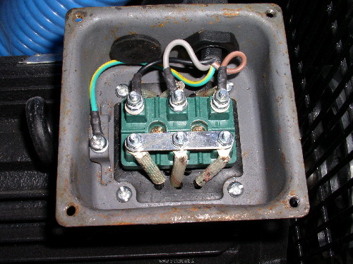

Nabavil sem batni kompresor in bi ga rad priklopil na omrežje. Ima 3 fazni motor moči 3 kW. Kabel (4 žilni) je že priključen v dozi na motorju, jaz moram samo dodati 3 fazni vtič na drugi strani kabla. Uporabil bom vtič "pravokotne" oblike, ker imam pač takšno vtičnico. Ta vtič pa je 5 polni.
Jasno mi je kam priklopim posamezne faze. Ne vem pa kaj naj naredim z ozemlitvijo in nulo. Predvidevam, da rumeno-zeleni vodnik priklopim na ozemljitev. Nula na vtiču torej ostane prosta? Ali jo naj povežem na ozemljitev?
Sedaj je motor vezan v ZVEZDO. Ali naj kar ostane tako?
Prilagam slike za boljšo predstavo.

Vse tri žice od kabla na vtikač R S T in rumenazelena na označene vijake(zemlja).Nula pa prosta.Ko boš končal,poglej če se vrti v pravo smer.Če ne,pa zamenjaj R in S ali T.

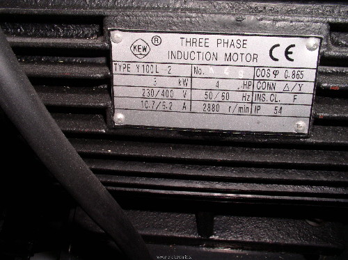

Motor MORA ostati vezan zvezdo! (podatek na tablici 230/400V)

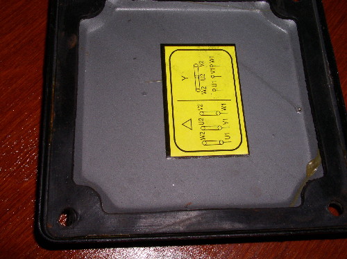

Še eno vprašanje, da bom znal za drugič. Zanima me kako bi moral priklopiti motor, če bi ga vezal v trikot? Na tablici piše, da je za trikot potrebna napetost 230 V.

Za trikot je oznaka D400/Y690V (ali vsaj D400)... Y400 pomeni zvezdo pri 400V
230V med fazami je v 115V omrežju
D = delta

Sicer pa lepo piše napetosti na tablici, le pogledat je treba... torej 230V v trikotu (D) in 400V v zvezdi (Y). Kolk se spomnim, je pri nas medfazna napetost 400V, torej se veže ta motor v zvezdo.

Štos je v tem, da je bil motor prej vezan v zvezdo in priklopljen na 1F frekvenčnik...ko je nekje drugje skurilo motor, ga je recimo vajenc zamenjal, nič pogledal na tablico od podatkov motorja in motor pustil v zvezdi, kjer je bila prej medfazna napetost 230V... priklopil in evo! motor se je vrtel...kakšnih 5-10 min. in žalostno preminil....
deloval na dim, po domače povedano:)
Tako da priporočam vsem: Dobro poglejte tablico na motorju, kakšna napetost, obrati, tok...bistvene 3 stvari...
