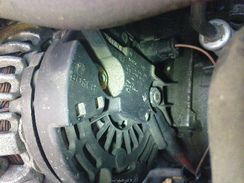

Dan!
Tudi jaz imam težave z alternatorjem Mad Gre za Renault megane 1.4, 16V, letnik 99. Skratka alternator ne polni akumulatorja, pravtako ko dam kontakt, lučka za alternator na armaturi ne sveti. Sumim da gre za eno prebito / pregoreno diodo na diodni plošči. Tega alternatorja še nisem razdiral, zato me zanima, če je možna zamenjava samo ene diode na plošči, ter kakšna mora biti (hitrost, napetost, tok)? V primeru da zamenjava ni možna, vas prosim za predloge in nasvete kje kupiti takšno diodno ploščo.
Znamko ter model na sliki...
Hvala, Jani

PrispevekObjavljeno: Pet Sep 05, 2008 7:55 pm    Naslov sporočila:   Odgovori s citatom
Prvo bi jaz vezal gor drugo lučko. Lahko direkt na alternator, da ne podiraš armaturke. Brez lučke ni vzbujanja.

PrispevekObjavljeno: Pet Sep 05, 2008 7:56 pm    Naslov sporočila:   Odgovori s citatom
Najbolje je da zamenjaš cele diode (ploščo) saj so diode zaprešane skupaj. Poglej če imaš v redu rotor saj se velikokrat zgodi da se rotor prekine; to pa izvedeš tako da daš na kolektor + in - in če se zabliska potem je rotor OK. Glede na tvojo napako pa bi rekel da gre za pokvarjen regulator (regler). Poglej še dolžino krtačk, stanje kolektorja in pa žarnico v armaturi Wink .
