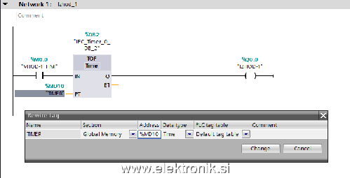

Imam S7-1200 krmilnik in Basic HMI. Na panelu sem naredil preprosto opcijo nastavljanje timerja za delay OFF.
Ko vnesem želeno vrednost v ms zadeva lepo deluje. Težava se pojavi ko ugasnem krmilnik in ga prižgem nazaj se predhodna vnešena vrednost postavi na 0.
Sedaj me zanima ali se da narediti, da si zadnjo vnešeno vrednost nekam zapiše oz. shrani in je vedno prisotna tudi, če krmilnik ugasnem in ga prižgem nazaj?

Tisti double Word moraš označiti kot "retentive". Da je vse skupaj bolj pregledno, si naredim en data blok s spremenljivkami, ki jih nastavljamo iz panela.

Kateri double Word? Misliš Data Type, da se iz Time spremeni v DWord?

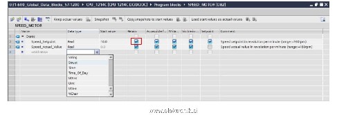

Naredi si data block in v njej omenjeno spremenljivko, ter jo označi kot "Retain". Po ponovnem vklopi krmilnika, mora vrednost ostati v PLCju.

Odlično, deluje Very Happy Hvala obema za pomoč.
