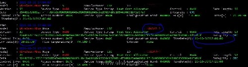

Začel sem z WMBus Meters in RTL SDR, to je nekako delalo, programsko opremo za urejanje podatkov sem si spisal sam.
Ker sem si želel nekaj bolj občutljivega sem našel USB sprejemnik iM871A, z njim je šlo veliko boljše.
Iz original sprejemnika sem odstranil chip anteno in dodal zunanjo, občutljivost je bila veliko boljša (zdaj imam novejši iU891A-XL ki že ima zunanjo anteno).
Potem nisem več uporabljal WMBus meters, ampak sem spisal svoj program. Namreč USB sprejenik sem prepričal da dela kot serijski adapter, ven dobim čiste podatke, CRC in vse ostalo opravi on.
Ostalo urejanje delam tudi s svojim programo. To ni problem, najtežje je priti do vseh podatkov o delilnikih, če tega ni, je vse zaman.

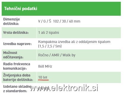

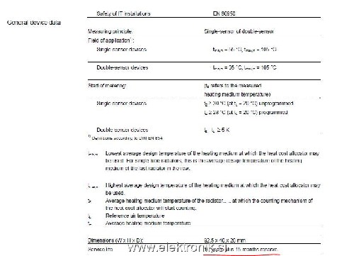

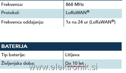

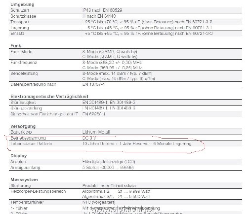

Iztok, tole kar si napisal ne drži, poglej sliko na kateri je pojasnjeno kako in kdaj delilnik šteje.

V prilogi še nekaj slik za lažje razumevanje delovanja delilnikov, slika kako zgleda odčitek z RTL SDR, kako je napisana življenska doba baterije v dokumentu proizvajalca in naših prodajalcev

S menjavo baterije se je "spomin" pri teh delilnikih velikokrat resetiral. Mogoče so novejše verzije kaj boljše. Ima pa tudi stikalo, ki sporoči, da ga je nekdo odprl in nastavljal.
