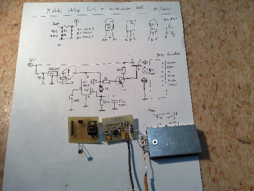

Mojemu kolegu je na motociklu že pocrkalo kar nekaj žarnic v zelo kretkem času, pa tudi meni je H7 crnila med vklopom......zato sem naredil takle mehki zagon+ modulator da podnevi ne gori na polno...

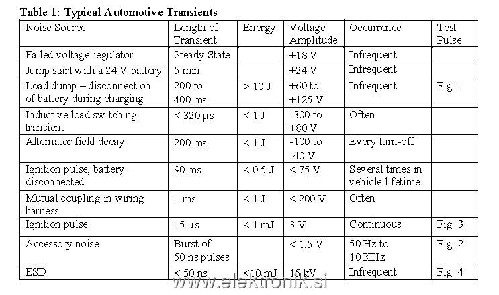

še par cvetk
BTW: kar nekaj računalnikov je skurjenih ker so jih ljudje polnili brez zaščite tekom vožnje !
