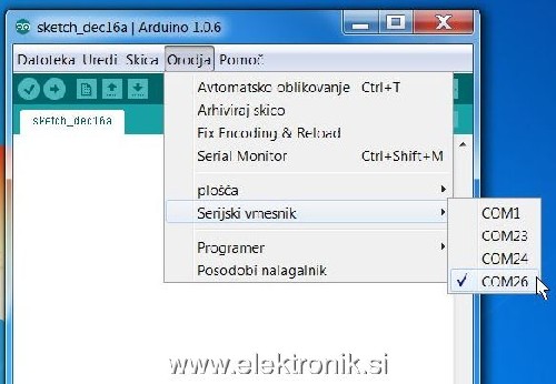

PrispevekObjavljeno: Tor Dec 16, 2014 8:38 pm    Naslov sporočila:   Odgovori s citatom
Imaš izbran pravilen COM mislim da se privzeto nastavi na 1?

rudiP
Pridružen-a: Tor 07 Avg 2007 15:30
Prispevkov: 1234
Aktiv.: 5.67
Kraj: KOPER
PrispevekObjavljeno: Tor Dec 16, 2014 8:51 pm    Naslov sporočila:   Odgovori s citatom
Na voljo imam
COM1
COM34
Na COM34 vidim Arduino Uno. Torej na kateri port postavim Serijski vmesnik ?
Lep pozdrav iz Kopra Rudi
carli
Prispevkov: 758
Aktiv.: 4.58
Kraj: Haloze
PrispevekObjavljeno: Tor Dec 16, 2014 8:59 pm    Naslov sporočila:   Odgovori s citatom
In kje je kljukica na 1, torej prestaviš in boš videl kaj bo.
