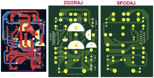

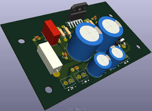

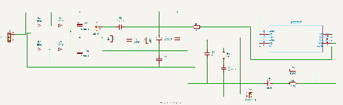

Evo zdaj sem zadevo narisal v Kicad-u. Prosim, da pogledate, če je vredu...

Če je tebi važno, da dela, potem (verjetno- nisem preverjal vseh povezav) je ok.
Ne bo pa to nikakor max kar se lahko iz čipa potegne- to mislim kvaliteto zvoka.
Sem ti napisal, kaj moraš upoštevat, celo pcb sem prilepil, ti pa si naredil 100 nekih povezav, 1000uf si umaknil čisto od čipa (tam so ali pa niso, je vseeno)....
Naredi simpl, kot je mogoče in bo najboljši rezultat

ro-bi je napisal/a:
S tehničnega vidika se strinjam da je preprosto in da se ne komplicira. Kar se tiče kvalitete zvoka, me pa zanima kdo bi ugotovil na katerem PCB-ju je narejen ojačevalnik.
Potem bodo pa verjetno priključeni kakšni poceni kitajski zvočniki na 0,75 kvadrat žico, na vhod ojačevalnika bo pa pripeljano iz zvočnika CD predvajalnika preko dveh navadnih žic, ... , da o prečnih tokovih in možnem brumu ne govorim. Rolling Eyes
Je veliko bolj pomembnih dejavnikov kar se tiče kvalitete zvoka.

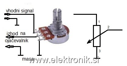

Pozdravljeni, zdaj sem sestavil ojačevalec in igra odlično. Trenutno imam gor priklopljen MP3 predvajalnik, na katerem seveda lahko nastavljam glasnost. Zanima pa kako na vezje priklopim 50k potenciometer? Narečil sem pa te te potenicometre (kot ste mi svetovali).

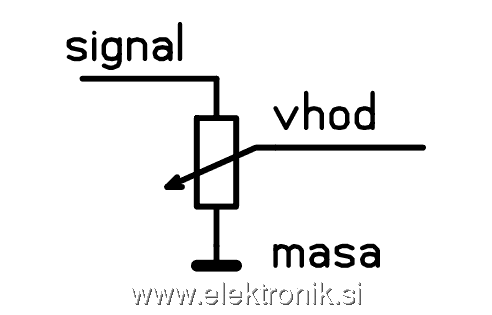

Mi nekdo na hitro opiše kako se piklopi potenciometer ?
Aktiv.: 33.05
PrispevekObjavljeno: Tor Mar 04, 2025 11:22 am    Naslov sporočila:   Odgovori s citatom
Tako

Vezava potenciometra
 Velikost datoteke:  19.4 KB
Ivor
Pridružen-a: Pet 15 Feb 2008 19:49
Prispevkov: 213
Aktiv.: 1.01
PrispevekObjavljeno: Tor Mar 04, 2025 12:59 pm    Naslov sporočila:   Odgovori s citatom
Obratno. Exclamation
