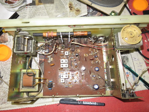

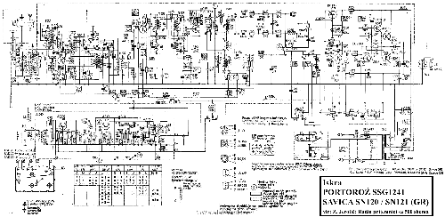

Pripenjam še shemo tranzistorske Savice, ki ima še dolgovalovno področje.
Na mojem radiu je bila feritna palica odtrgana, tudi nekaj ovojev na nekaterih tuljavah se je odvilo. Zamenjal sem tudi vhodni tranzistor, ki je bil zanič (po tem se je pojavil sprejem na AM področjih) in vse elektrolite. Delovne točke po shemi so OK, UKV deluje lepo.
Po shemi sem odtrgane priključke tuljav nekako priklopil nazaj, vendar sprejem na DV, SV in KV ni ravno dober - še Ljubljano se komaj sliši kljub žični anteni. Na KV pa sta dve izraziti mesti blizu začetka in konca skale, kjer se sliši več postaj zelo blizu skupaj. Bo potrebna ponovna uglasitev radia? Ima mogoče kdo kakšno natančno fotografijo ferita s priklopi tuljav na preklopnike, da bi malo primerjal? Bom pa pripel tudi sliko trenutnega stanja.
Hvala.

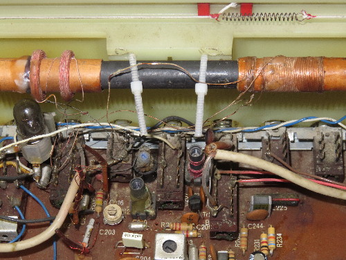

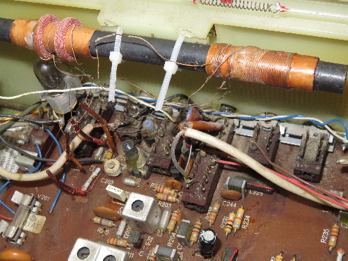

PrispevekObjavljeno: Sob Nov 15, 2014 5:13 pm    Naslov sporočila:   Odgovori s citatom
Pripenjam še slike trenutnega priklopa tuljav, če bi kdo znal kaj pripomniti. Hvala.

PrispevekObjavljeno: Ned Nov 16, 2014 3:30 pm    Naslov sporočila:   Odgovori s citatom
Si kaj očistil preklopnike za izbiro valovnih področij?
matijap
Pridružen-a: Sob 05 Jun 2004 23:24
Prispevkov: 230
Aktiv.: 0.93
Kraj: Žirovnica, LJ
PrispevekObjavljeno: Ned Nov 16, 2014 11:31 pm    Naslov sporočila:   Odgovori s citatom
Zaenkrat še ne. Kontakt 60 bo najbrž ok?

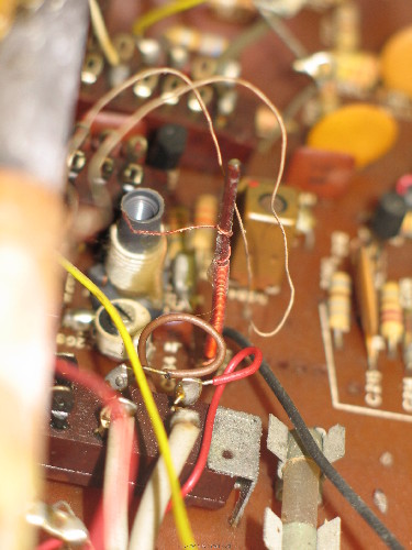

PrispevekObjavljeno: Pon Dec 29, 2014 12:13 pm    Naslov sporočila:   Odgovori s citatom
Mislim da je JanezM mislil tole žičko. Slikano na sprejemniku planica SSN 2000. Če ima kdo kakšno pametno razlago zakaj je v zraku naj prosim napiše.
Lep pozdrav.
JanezM je napisal/a:
U še nekaj opazil, tam na skali so pritrjene neke tuljavce, čisto tanke žičke so prispajkane na stikala, in vidim da je ena žička v zraku, torej nekam jo je treba prispajkati. Samo kam? Gre se za tuljavico na tisti strani kjer je kondenzator za iskanje postaj. bi lahko bil to razlog za slabo jakost?
 Velikost datoteke:  952.85 KB
Prispevkov: 7861
Aktiv.: 31.81
PrispevekObjavljeno: Pon Dec 29, 2014 12:25 pm    Naslov sporočila:   Odgovori s citatom
To je trimer kondenzator male vrednosti. Več kot ga odviješ, manjša je vrednost.
