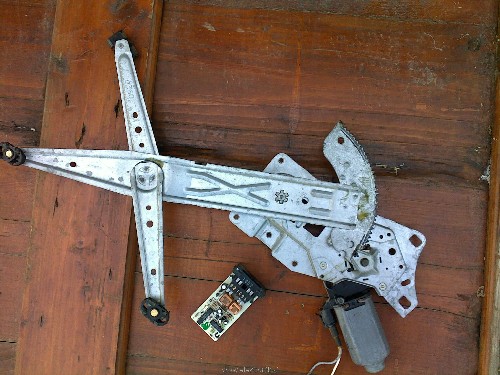

Bom poskusil z tole elektoniko od lagune bomo videli.Motor se bojim da je malo prehiter.Moram najprej zrihtat ploščico potem bomo testirali.Sem naročil dva pic -a in bom poskusil kateri program se bolj obnese.Zadeva verjetno ne sme imeti nič zračnosti med zobniki, da se zadeva ne preklaplja naprej ,nazaj(si mislim).

Prispevkov: 4223
Aktiv.: 17.82
PrispevekObjavljeno: Tor Jun 22, 2010 6:17 pm    Naslov sporočila:   Odgovori s citatom
zanimivo tole ... za kaj je namenjen tale motorček in sklop?
aljoš
Prispevkov: 3132
Aktiv.: 13.22
PrispevekObjavljeno: Tor Jun 22, 2010 7:59 pm    Naslov sporočila:   Odgovori s citatom
El.pomik stekel?

PrispevekObjavljeno: Sre Jun 23, 2010 6:22 am    Naslov sporočila:   Odgovori s citatom
Električen pomik stekel od lagune letnik 2000.Podobni mehanizmi brez zajle(z zobniki )so še v roverju 200, twingo itd.Mehanizmi ostajajo po odpadih ,so kar vzdržljivi se ne kvarijo kot sistem z zajlami.Pri laguni je zraven elektronika z releji(blizu zvočnikov)Upam da bom spravil kaj skupaj.
