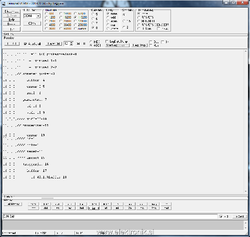

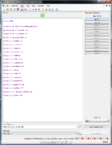

En čuden bug sem našel... včasih prileti kaka vrstica pred ??? ostalimi. Na slikah je zadnja številka zaporedna, kot se oddaja.
Problematična je vrstica z "error:-19" na koncu, ki bi morala biti zadnja. YAT prikaže pravilno.

Ja, zadnja verzija je zelo hroscata...prevec sprememb pa premalo testiranja...tale bo boljsa.
https://sites.google.com/site/terminalbpp/Terminal20140703.zip?attredirects=0&d=1
