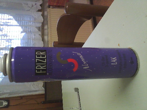

Jaz sem tu na forumu zasledil predlog uporabe laka za lase. In meni to tudi deluje. Da izdelek dobim dol, se mora miza kar lepo shladiti.
Malo posprejam, (jaz tu z robčkom še MALO prebrišem), segrejem mizo, printam.

@protoncek, tega v priloženi sliki ampak draga pravi da je že star ko zemlja. Ga že zmanjkuje. Je pa najbolj navaden, brez parfumov n dodatkov. To dvoje seveda v narekovaju in po besedah moje najdragocenejše.
Mrzla miza je ne vem... norrmalna.na.otip, ko se malo segreje, pa je čutiti bolj lepljiva in nedrseča. Ne vem, pri eni deluje. Applause
EDIT moram reči, da po nadgradnji in začetku uporabe ABS (ko sem preuredil mizo) nisem imel nobenih problemov.N e z začetkom printa ne s slonjimi nogami.

Uh, v moji zbirki je tudi ta, ja, samo da je STRONG. Pa dva tafta (št.4 in 6), pa syoss (št.5), pa balea črno-oranžni (od DM)...
No, ena izmed stvari, ki sem jih po moje delal narobe je čakalna doba - jaz sem bolj tiste sorte, ki ne maram čakat, pri spreju pa bi po moje moral malo počakat, da se res do konca posuši.
No, z obzirom, da jih že imam doma, bom enkrat spet poskusil srečo, preden jih dokončno upokojim...
Je pa res zanimivo, v čem je finta, da nekaj enim deluje, drugim pa ne. Tudi na tujih forumih je zaznati enako...
