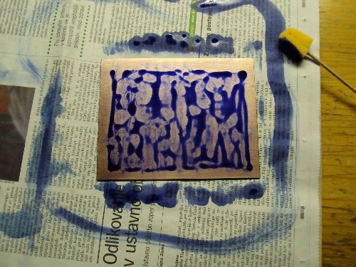

Mi zna kdo povedati zakaj se p501 po tem ko ga enakomerno nanesem najprej odmakne od robov, potem pa formira kupčke laka medtem ko preostanek bakra ostane praktično suh? Poskusil sem nanašati z gobico, čopičem, kapalko, valjčkom in centrifugo. Samo napršil ga še nisem. Čistil sem z rostfrei gobico za lonce, brus papirjem, acetonom. Tale lak se obnaša kot da je bakrofobičen, če me razumete. Osebno mi je zmanjkalo idej. Ve kdo mogoče kaj povzroča to oziroma mi lahko poda ZANESLJIV način nanašanja? Hvala.
bakrofobičen fotolak

Najprej dobro očisti ploščico - najbolje s polirnim blokom. (lahko z vimom ali arf-om) Ne uporabljaj čistil, kot so nitro, bencin... Lak se bo lepo razlezel, če bo ploščica hladna. Sam lak nanašam z mehkim čopičem. (takim za slikanje z vodenimi barvicami)
