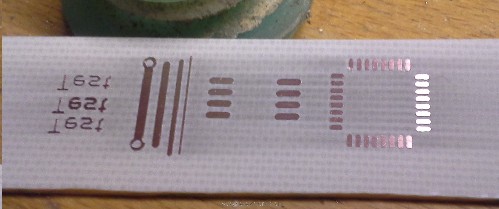

PrispevekObjavljeno: Pet Okt 17, 2014 8:52 pm    Naslov sporočila:   Odgovori s citatom
VolkD je napisal/a:
Tole je sicer lepo videti, a brez da bi potem preizkusil še jedkanje, poizkus ni kaj dosti vreden.
Danes sem testni PCB izjedkal, z mešanico peroksida, solne kisline ter vode v razmerju 15-35-50. Rezultat pripenjam. Drugi poskus prenosa malo večjega vezja se pa ni dončal tako uspešno, namreč toner se ni v celoti prenesel na pcb. Predvidevam da sem premalo časa namakal v vodi, saj se je papir napram prvemu poskusu zelo težko odlepil od ploščice.

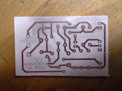

PrispevekObjavljeno: Pet Okt 17, 2014 10:48 pm    Naslov sporočila:   Odgovori s citatom
Drugi dokaj uspešen poskus:
Tisk z Xerox Phaser 3010 na Lidlov reklamni papir, 6x skozi laminator.
Papir se je dosti lažje odstranil, saj se dejansko zmehča, za razliko od fotopapirja. Rezultat spodaj.. 3 "pad-e" na levi ki so očitno premajhnega premera sem pozabil spremenit.. napako opazil ko je bilo že prepozno d'oh!
Najverjetneje bom odslej tiskal na reklamni papir, nalepljen na A4 list. Z nekaj vaje bom verjetno odpravil tiste delčke na katerih je toner manjkal.
