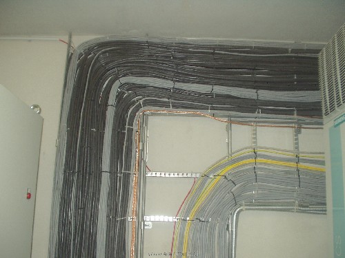

Silvo je napisal/a:
Bom zvečer fotografiral od blizu.
 Velikost datoteke:  1.01 MB
 Pogledana:  14 krat

Silvo: to je pa čisto nekaj drugega. Na tisti sliki se je videlo, kot da bi sami debeli kabli bili (tam 150-240mm2) Very Happy
