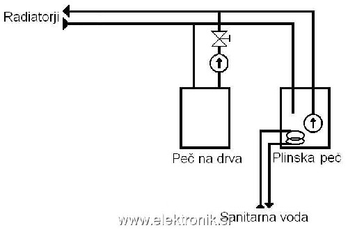

Tudi jaz bi vas prosil za nasvet glede ogrevanja. Rad bi v sklop ogrevanja v hiši dodal sončne kolektorje.
Obstoječ sistem je tak da imam peč na drva ter naknadno vgrajeno in vzporedno vezano plinsko peč. Za preklop med posamezno pečjo je narejen ventil ki zapre odvod iz peči na drva. Nekoč je bil montiran toplotni izmenjevalec (cca 100L) in ampak je bil odstranjen takrat ko se je dograjevala plinska peč. Sanitarna voda se ogreva z plinsko pečjo kar pa je moteče sploh poleti ko peč ni vklopljena. Še zdaj mi ni jasno kaj je mislil tisti ki je to postavljal.
Razmišljam da bi nazaj postavil ta izmenejvalec toplote in rad bi dodal kolektorje predvsem za ogrevanje sanitarne vode nebi pa blo nič narobe če bi z njim lahko ogreval hišo, če bi blo sploh možno. Kako to izvest? Naj kolektor tretiram kot še eno peč?
Omenjate da se v kolektor uporablja z antifrizom. Bi moral potem ves sistem napolnit z njim? Kakšno je stanje pozimi? Se lahko pozimi ogreva sanitarna voda? Kaj pa gretje celotne hiše?
Hvala!

Se pravi če bi ti toplotni izmenjevalec ( se pravi bojler ) kupl takšnega ki ima dve spirali v posodi :
v eni spirali bi imel ti povezano peč na trda goriva in tisto plinsko peč ter tipalo ( občutljivo na temperaturo).
V drugi spirali pa povezane sončne kolektorje ( ker kolektorji zahtevajo svoj sistem - zaprti sistem) pa seveda še pretočno črpalko .
V ostalem prostoru ( v posodi ) pa zvezaš na radiatorje.

če prav razumem, ti nimaš hranilnika toplote (bojlerja)? Mimogrede, toplotni izmenjevalec je naprava, ki prenaša toploto med dvema ločenima tokokrogoma in se meri v watih (kW), ne v 100L (verjetno si mislil hranilnik 100L). Torej, ko je plinska peč prižgana ti direktno greje sanitarno vodo.
Za izrabo solarne energije boš hranilnik rabil. Vzemi takega z dvema toplotnima izmenjevalcema ("špiralama"). Spodnji gre direktno na kolektorje (svoj tokokrog), zgornji pa vzporedno na radiatorje. Sanitarno vodo pa lahko pustiš vezano tudi na plinsko peč - odvod iz hranilnika.
Delovanje: pozimi, ko boš grel radiatorje (s pečjo na drva ali plinsko pečjo), boš grel še hranilnik. Poleti pa, če ne bo sonca, ti bo mrzlo vodo iz hranilnika grela plinska peč (kot "backup" vir). Narediti moraš le regulacijo, da plin ne bo grel vroče vode iz hranilnika.
Antifriz? Kolektor ima svoj tokokrog, po katerem teče tekočina, ki ne sme zmrzniti niti v najslabšem primeru (pozimi, brez sonca, -20C). Zato antifriz (nestrupeni!!). Kolektorji ti bodo greli od marca do konca septembra, pa tudi decembra in januarja se najde kakšen dan, ko ti vodo segreje na 40C. Če pa boš dal vakumske, pa celo leto.
