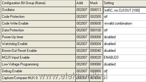

Bom poskusil še LCD zamenjat, ker ta je enkrat na 12V delal Smile, pa še dvovrstični je namesto enovrstični. LCD se sicer prižge, ampak nič ne piše na njem.
Saj te konfiguracije v priponki ni treba nič spreminjat?
