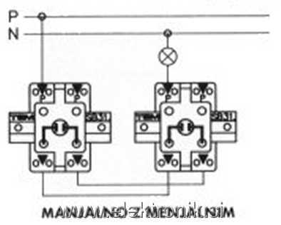

Da ne bom odpiral nove teme bom tukaj vprašal. Problem imam z izmeničnimi stikali. Če na prvem luč prižgem in na drugem ugasnem, jo potem ne morem več prižgati na prvem stikalu, temveč lahko samo na drugem (na tistem na katerem sem jo ugasnil). Zamenjal sem že oba stikala vendar nič bolje. Ali ima kdo kakšno idejo?
Aktiv.: 33.03
PrispevekObjavljeno: Pon Avg 18, 2008 12:48 pm    Naslov sporočila:   Odgovori s citatom
airwolf je napisal/a:
Menjaj žice tako da bodo prav vezane!
Menjalno stikalo z menjalnim
 Velikost datoteke:  11.66 KB
 Pogledana:  41162 krat

PrispevekObjavljeno: Pon Avg 18, 2008 1:01 pm    Naslov sporočila:  No še razlaga za vezavo (dveh) izmeničnih stikal Odgovori s citatom
airwolf
Začni pa tako, da odmontiraš oba stikala.
Poišči fazo s faznim preizkuševalcem. Biti mora na mestu 1. izmeničnega stikala.
Ko si fazo poiskal, jo zveži s skupnim kontaktom (po starem kontakt s puščico) oziroma skupni kontakt 1. izmeničnega stikala. Ostali dve žici zveži na preostala kontakta 1. izmeničnega stikala.
Sedaj pojdi do 2. izmeničnega stikala. Prva najdena faza pride priklopljena na en izmenični kontakt 2. izmeničnega stikala, ko pa 1. izmenično stikalo preklopiš, dobiš fazo na drugo žico, katero priklopiš na drugi izmenični kontakt 2. izmeničnega stikala. Preostane ti samo ena žica, katero pa priklopiš na kontakt s puščico - (po starem) - po novem zgoraj oziroma skupni kontakt izmeničnega stikala.
Po tem postopku mora stvar delovati, če ne je pokvarjeno eno od stikal, ali je stvar narobe zvezana - v dozah.
Shemo za priklop izmeničnih stikal (nova izvedba) pa imaš en post zgoraj.
Če boš še imel probleme me kontaktiraj na zasebno.
Veliko sreče in
Marjan
Nazadnje urejal/a Marjanp Pon Avg 18, 2008 1:31 pm; skupaj popravljeno 2 krat

Zgoraj sem ponovil opis vezave izmeničnih stikal - brez kriznega iz mojega prejšnjega posta. Je pa praktični primer, kako vezati izmenična stikala, ko jih odmontiraš (največkrat pri malariji).
Seveda se pa strinjam, da stvar deluje le če so res montirana izmenična stikala - ne smejo biti montirana druga - kot si omenil zgoraj.

Oba stikala sta menjalna. Zamenjal sem ju s popolnoma enakima. Pa tudi, ko sem ju menjal, sem žice priključil na iste priključke. Drugače pa hvala za nasvete bom pregledal in poročal.
airwolf
Prispevkov: 2219
Aktiv.: 10.68
Kraj: Polhov Gradec
PrispevekObjavljeno: Čet Avg 21, 2008 8:10 pm    Naslov sporočila:   Odgovori s citatom
Danes sem napeljavo pregledal. Problem je bil v vezavi stikala, saj je električar, ki je to popravljal pred mano narobe vezal stikalo Rolling Eyes , ko pa sem sam menjal stikala sem pa žice priklopil enako. Marjanp, hvala za navodila, kako zadevo spraviti v red.
