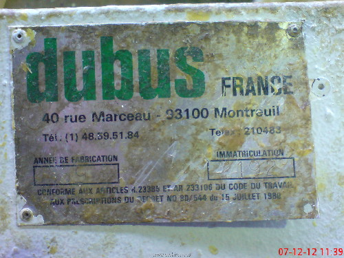

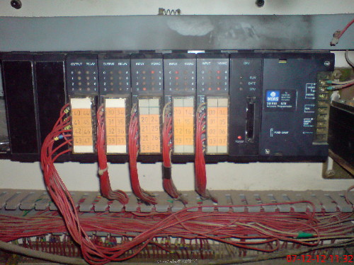

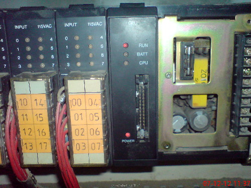

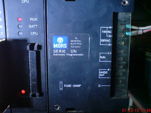

pozna kdo krmilnik na sliki ? Stroj je firme Dubus, verjetno francoski. Problem: po vklopu glavnega stikala lučka RUN le bledo brli, po 10 minutah začne nekontrolirano utripati. Odklopili smo napajanje vhodov in je isto, tako da napaka najverjetneje ne pride kot motnja iz stroja, ampak znotraj krmilnika.

Tole kar si opisal je verjetno posledica napake na TIV v samem PLC.
Probajte ločiti razširitvene module od CPU in locirati kater modul nagaja.
Le tega je potrebno popraviti.
No ja če se da ločiti module od CPU?
Po vsej verjetnosti je napaka v kakem kondenzatorju ali hladnem spoju.

Peter123 je napisal/a:
Po vsej verjetnosti so zanič elektroliti na napajalniku. Tisti desni na fotografiji se mi zdi, da je celo malo napihnjen.
PS
Kot povsod so tudi v industrijski elektroniki rak rana elektroliti. Starejši napajalniki so običajno narejeni klasično. (trafo, grez, elektroliti, stabilizacijsko vezje) Tukaj zadeva običajno deluje, če tudi so elektroliti zanič. Težave se po navadi pojavljajo pri vklopu. Switcherji pa običajno sploh ne štartajo več, ko ga enkrat izklopiš ter ponovno vklopiš.

Silvo je napisal/a:
Tudi meni se vidi da je napihnjen.

hvala za nasvete. Nisem se spomnil, da bi izvlekel module enega po enega da vidim, če bo kaj drugače, sem pa tudi sam opazil malo napihnjen elko. A tam, kjer je oznaka "24V out" je stabilnih 27,6V in nisem iskal v smer okvarjenega napajalnika. Mogoče pa ima več napetostnih izhodov.
Kakorkoli - raje smo poklicali profije (etra.si; pač petek, mašina pa mora biti čimprej popravljena, v ponedeljek zjutraj ti itak cela firma stoji za hrbtom in sprašuje kdaj boš popravil) in poročam o rezultatu.
