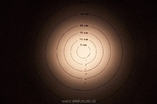

@ElGrigon
Nam lahko narediš primerjavo tvojih žarnic napram nekem znanem svetilu recimo
30W/24°/12V reflektorski halogenski žarnici ( napiši proizvajalca za občutek recimo Osram Halospot)
Gre samo za primerjavo za občutek kaj ponujaš.
Osvetliš pa podlago na belem papirju z vrisanimi koncentričnimi krogi po 10 cm prirastka iz razdalje recimo 3-4 m. Poslikaš s fotoaparataom s enakimi nastavitvami v RAW.
Kot vidiš so označene tudi stopinje
Candela/lumen calculator
http://www.rutronik.com/index.php?id=754

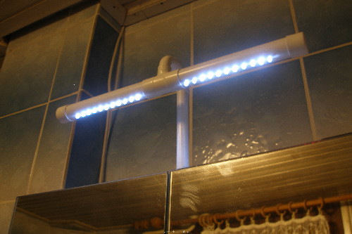

Jaz sem si naredil tole lučko za nad ogledalo iz visoko svetlečih ledic.
Sicer sem jo naredil bolj zaradi veselja, ne vem kakšnega velikega učinka pa ni.
 Velikost datoteke:  1.36 MB

cool white Rolling Eyes
zjutraj moraš izgledat pred ogledalom kot zombi Mr. Green
za to se uporabljajo tople barve
