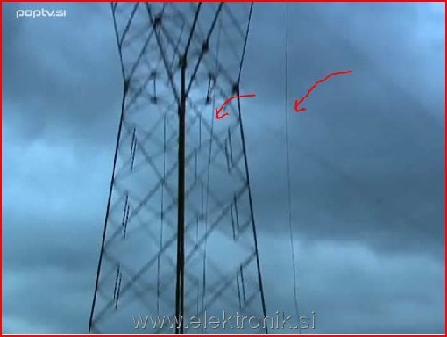

No ja če pogledate konec posnetka je videti tudi tole sliko.
Jaz bi rekel da je bil verjeten scenarij tak , '' ne glede koliko se čudno ali trapasto sliši'' in glede na vremenske razmere je mogoče strelovodno vrv načel in razmajal veter , to je strgalo dol in spodaj si jo je privoščil kak nabiralec '' kot rečejo dolenjci : kaj vejo deca kaj je pet ton železa Twisted Evil ''
iz drugega stebra se vidi še žico Question torej ( lahko bi jo višje porezal do konca ne Question )
ah malo kasno prebral post od malcija

PrispevekObjavljeno: Sob Nov 22, 2008 9:04 pm    Naslov sporočila:   Odgovori s citatom
da bi to naredil veter je skoraj nemogoče, sploh pa ne obe žici na isti razpetini.
Na gornji sliki je slikan drugi jambor, na katerega pa tat ni plezal prav visoko, oz. je žico odrezal kolkor je visoko dosegel s tal (kakor sem že omenil, je ena žica bila še raztegnjena , drugo pa je že pospravil)
