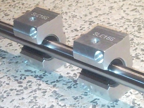

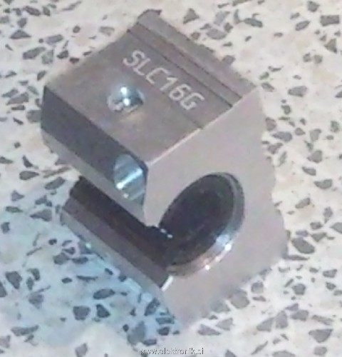

spet za šestorčka :union: dobil nekaj... Wink
Slike povedo več Razz
P.S: zakaj je na vrhu vijak? A je za nekakšno zategnitev lin.ležaja? Rolling Eyes

PrispevekObjavljeno: Sre Dec 17, 2008 1:14 am    Naslov sporočila:   Odgovori s citatom
Glede na to, da so notri kuglice, predvidevam, da je to luknja za mazanje (mast).
Če bi drselo po plastiki (teflon), potem bi bilo za nastavljanje zračnosti.

PrispevekObjavljeno: Sre Dec 17, 2008 11:38 am    Naslov sporočila:   Odgovori s citatom
imaš prav, Aly... danes sem pogledal, odvil vijak in se nič ne nastavlja, mislim da je to res samo za mazanje... Rolling Eyes

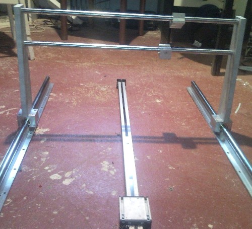

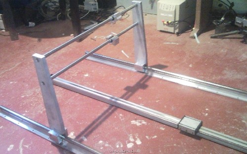

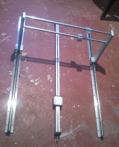

Danes sem malo ustvarjal in uspel tudi poslikati... to je groba postavitev X in Y osi, nič še fiksno postavljeno...samo za "intermeco" Wink
 Velikost datoteke:  506.83 KB
 Velikost datoteke:  460.01 KB

Bo kr fajn zgledalo , samo ta dolgo os boš moral izvesti z dvema vozičkoma na vsaki strani na razdalji vsaj 20cm, ker drugače se ti bo vse zvijalo, in nazadnje razletelo, razen če boš rezkal samo stiropor in tiskana vezja.
Lp Blaž

PrispevekObjavljeno: Sob Dec 20, 2008 5:20 pm    Naslov sporočila:   Odgovori s citatom
imam še dva, tudi mišljeno je bilo tako... upam, da bom danes naredil povezavo med njimi tako da bo dejansko končana os, pritrjena vodila, itd, itd...
Dela je še ogromno, pa natančnosti je kar veliko...nimaš kaj...poročam o napredku!
