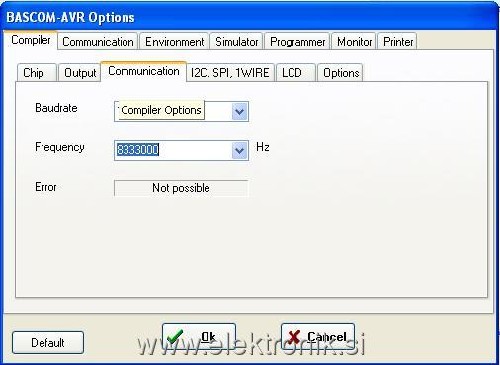

Ali lahko pripneš sliko vezja, shemo in PCB?
Bascom ima tudi simulator, ali si poskusil z njim?
Za komunikacijo se nikoli ne uporablja notranji oscilator, ker se lahko hitro zgodi da ti trenutno deluje potem pa zaradi temperaturnih sprememb komunikacija neha delovati.
Ali si meril na Tx pinu procesorja ali pa na MAX232?
Vlado
Na sliki je baudrate 1200
