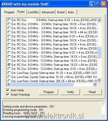

Torej, še enkrat od začetka:
Preden sem skušal iti na zunanji oscilator, sem Atmega8 programiral tako, da sem nastavljal različne interne clock-e.
To je delovalo brez težav.
Potem pa sem obkljukal nastavitev, ki jo lahko vidite v pripeti sliki. Samo to sem naredil in nič drugega, potem pa zadeva ni hotela več delovati
To sliko sedaj sem dobil tako, da sem vstavil Atmega32, ki ga imam še doma, seveda nisem sedaj pritisnil tipke PROGRAM Very Happy
No, od tu naprej pa vedno dobim napako, kot jo lahko vidite na sliki v prejšnjih sporočilih....

Tu pišem da si izbral zunanji RC oscilator, prej si pa napisal, da si uporabil Kvarčni oscilator. Odloči se že Rolling Eyes RC oscilator za želeno frekvenco boš pa že sestavil. Rabiš en upor in en kondenzator.

Ni teorije, da bi bil dovolj, ce je izbran napacen tip izvora takta. Konkretno ce izberes:
1: interni RC oscilator: dela interni oscilator in ignorira kvarc, tako da se ne zgodi nic tudi ce obesis na tista dva pina dedka Mraza
2: zunanji oscilator (oz. kakrsenkoli samostojen izvor takta): izkljucen bo ojacevalnik/inverter oscilatorja v MCUju (in tako sproscen en dodatni I/O pin) in posledicno s kvarcom nikoli ne bo nic, tudi ce ga prikljucis na relevantna pina
3: zunanji RC oscilator: ime je napacno, ker sta zunanja samo R in C, sicer je pa to prakticno enako nastavitvi s kvarcom, le da je drugace nastavljen ojacevalnik, kot za kvarc
4: keramizcni rezonator: isto kot prejsnja tocka
(obe zadnji tocki imata problem tako, ce je ojacanje premajhno, ker oscilator ne stece, kot ce je preveliko, ker lahko umre katera od komponent, najprej kvarc oz. resonator)
Izberes torej pravi izvor ure, pa do problema sploh ne pride. Zato so datasheeti ! Za PICe je enako stevilo opcij pri izboru ure, pa ne vidimo takih traparij na forumih( tukaj in SE), kot jih redno prebriram o AVRjih, pa se to jih vidim samo pri uporabnikih Bascoma (Bascom ocitno ne zahteva branja datasheetov, ker je tako zelo neverjetno super, da so navodila povsem odvec ?!).
