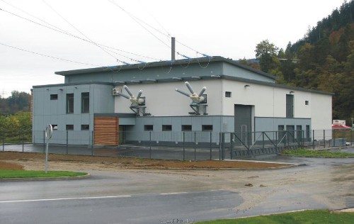

Silvo je napisal/a:
Če ni skrivnost - kje so nastale fotografije?
Če se ne motim je te dni otvoritev trafo postaje ter stikališča, ki stoji ob krožišču Sl. Gradec-Ravne na Kor. ter Dravograd. Nekaj podbnega sem videl (od daleč - ko se vozim mimo) Šlo naj bi za največjo investicijo v lanskem letu.
Podobna zadeva je na ''Kovtrovem mostu'' (krožišče SG-Dravograd-Ravne na Koroškem), tudi tam je umeščen Siemens, govorim po slikah ki mi jih je kazal profesor. Kakšne napetosti in tokovi pa so tam pa vam ne vem povedati, vsekakor je zelo zanimiva nova elektrarna.

PrispevekObjavljeno: Čet Mar 05, 2009 8:24 am    Naslov sporočila:   Odgovori s citatom
Mene pa še vedno zanima, čemu je to vse skupaj namenjeno...

PrispevekObjavljeno: Čet Mar 05, 2009 11:00 am    Naslov sporočila:   Odgovori s citatom
Very Happy Transformatorska razdelilna postaja.
