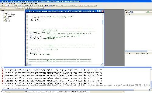

Laney
Pridružen-a: Čet 09 Sep 2010 22:11
Prispevkov: 26
Aktiv.: 0.14
Kraj: Nova Gorica
PrispevekObjavljeno: Sre Mar 30, 2011 5:32 pm    Naslov sporočila:   Odgovori s citatom
evo lih kar našel..pobral avr studio 5 in s tam skopiral v 4ko..
Daje mi errorje: operand 1 out of range:0x7C
26jih je... Ni mi jasno kaj moram spremenit.
NPR.
Koda:
ldi r16,0b10001111
out ADCSRA,r16
ERROR :operand 1 out of range:0x7C
0x7c = ADCSRA
