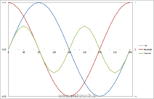

Samo malenkost bi dodal k razlagi jalove energije. Del odgovora, ki je zadovoljil profesorja na EF je bil: "To je električna energija, ki se pretaka po vodih od izvora do porabnika in nazaj. Ne opravlja nikakršnega (koristnega) dela, razen dodatno obrememnjuje vode."
Odgovor je bil opremljen s formulo in grafom iz katerega je bilo razvidno da je produkt toka in napetosti v posamezni periodi enak 0 W. Ker sta sinusa toka in napetosti zamaknjena za 90° (1/4 periode) je rezultat sinusoida z dvojno frekvenco. To velja za idealno breme.
Primer idealnega kapacitivnega bremena.
 Velikost datoteke:  32.97 KB
 Pogledana:  19 krat
