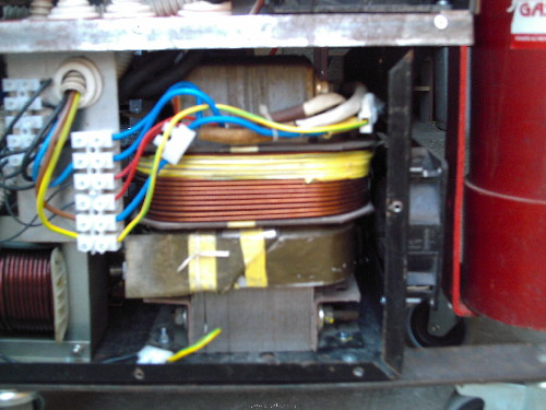

in še stari dobri tr,Jedro sem odstranil in primar ter sekundar premaknil tako da sta skupaj |

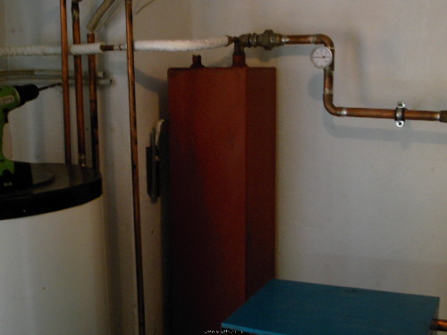

ohišje za t. izmenjevalec narejeno z mojim var. aparatom in preuizkušeno na 10at. pritiska.Kotlovska pločevina debeline 5mm |

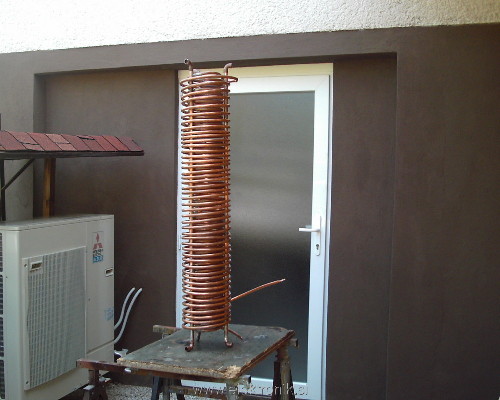

bakreno navitje izmenjevalca |
