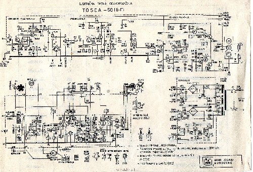

Poglej tukaj je shema Tosce 30wdvakrat. Prikazuje enega od kanalov. Drugi je enak ter shemo pogonskega dela motorja. Shema ojačevalnika je skoraj enak turandot gramofonu. Lahko se boš kaj pomagal z njo. Ta gramofon Tosca imam doma. Nima pa Vu metra za jakost kot Turandot. Kar ni pomembno. Verjetno temelj isti in imata med seboj malo razlik.
Lp Klavdij
 Velikost datoteke:  1.37 MB
 Pogledana:  206 krat

Mislio sam da je problem u izlaznom stupnju, ali utvrdio sam da je riječ o pretpojačalu (kad odvojim pretpojačalo od pojačala, vumetar se vrati na mjesto). Pitao sam tatu, on kaže da, ako se dobro sjeća, problem potječe od samog početka. On je uvijek slušao sa pomjerenim balansom ka lijevom kanalu. Ja pretpostavljam da je riječ o nekom kondenzatoru pa bi promjenio sve kondenzatore u pretpojačalu (naposljetku, uređaj je jako star, a kondenzatori s godinama osuše). Budući da mi tu u Zagrebu nije pri ruci (tu samo boravim), a trebao bi tu kupit djelove, trebala bi mi shema. Našao sam ovu shemu al sada vidim da je to Tosca 50. Dali je shema pretpojačala ista kao i od Turandota?
I ako netko zna, di bi još mogao biti problem? Neki potenciometar?
