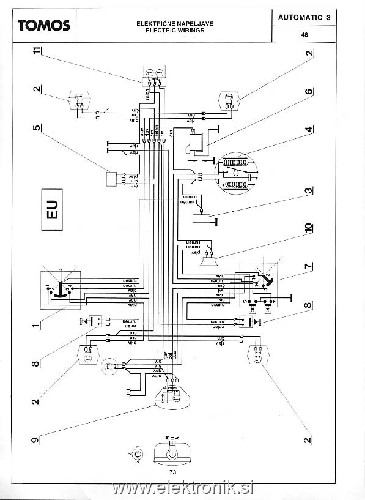

madjazz je napisal/a:
No pozabil sem mene bi pa zanimala shema vžigalne tuljave 6V različica.
Imaš lepo narisano vezavo magnetnega vžigalnega sistema na shemi, ki jo je pripel uporabnik Sadida, Tor Maj 19, 2009 4:28 pm.
Čista klasika, konec koncev, drugače zadeve ni možno izvesti.
Edit, dodatek.
Če maš vžigalno tuljavo eno samo, sta vzbujevalna tuljava (4) in vžigalna tuljava (6) združeni v eno samo (ni zunanje vžigalne tuljave).
Vezava seveda ostane enaka. Masa je že spojena na ohišje in ima ta tuljava samo izvod za platine (kamor je vezano tudi stikalo za izklop) in VN priključek za vžigalno svečko.
Edit 2, ker se omenjena shema nahaja zunaj strežnika elektronik.si, sej jo pripel še sem, da ne bo lepega dne izhlapela v digitalna večna lovišča.
 Velikost datoteke:  65.75 KB
 Pogledana:  68 krat
Nazadnje urejal/a Azrael Pet Jul 31, 2009 9:14 pm; skupaj popravljeno 2 krat
