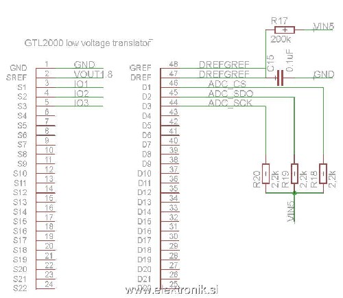

Kako naj naredim komunikacijo med dvema čipoma (fpga in 24bitni pretvornik), če imam na fpga 1,8V, na 24bitnem pretvorniku pa 5V?
Aktiv.: 38.07
PrispevekObjavljeno: Pon Jul 06, 2009 9:26 am    Naslov sporočila:   Odgovori s citatom
Pri FPGAju IOB banke napajaš s 3.3V, enako se da pri boljših pretvornikih ločeno napajat digitalni IO del. Če tega nima, pa rabiše level translatorje. S slednjimi imam zelo slabe izkušnje zaradi oscilacij.

MAX3002EUP,
priključen na eni strani na 3.3V FPGA (vhod) in na drugi strani na 5V logiko 74xx (izhod). Ali obratno. Vse pravilno povezano, dolžine žic <3cm. Blokirni na vseh napajanjih. Čim priključim breme gor, nagravžno piska Boo hoo!

Jaz sem povezal kot je na sliki. Sicer ne vem kakšne upore naj dam, glede na to da ADC konverter kuri samo 200mikroA v času konverzije. Povezan je pa na LTC2402 ADC.

V glavnem ali so upori v redu?

Sicer ne razumem točno tvoje vezave (pa tudi fbga čipovja ne poznam) lahko ti pa povem, da meni deluje kombinacija LTC2402 in LM4040 zelo lepo. Sicer niti približno ne dobim ven vseh 24 bitov, ampak z sondo tipa "K" merim temperaturo natančneje 1 st.C. Knjižnico za ARM pa lahko tudi poiščeš na tem forumu. Preverjeno dela OK.

simons, točnost na miljoninko stopinje me ne zanima. Je že ugotovljeno, da bo zadeva v redu za stotinke stopinje, tako da me sedaj zanima samo še pravilnost vezave - funkcionalnost.
