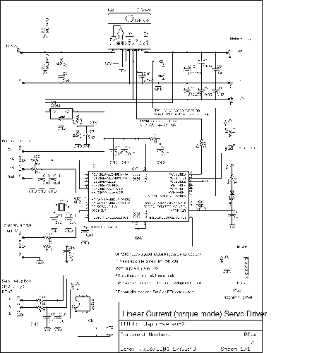

Našel sem še eno shemo za servo regulator. Zanima me kaj pravite na ta izdelek? Hex za pic-a je tudi možno dobiti.
lp, prom
