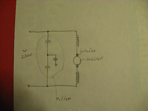

Tako je razpored.Ta kondenzator nima zveze to je filter proti motnje za iskrenje.Več pa ne vem.Če bi imel v roke bi bil lažje ugotoviti.

Tisti kondenzator je proti radijskim motnjam. Skozenj gresta faza in nula - napajanje. Torej, če boš uspel "pravilno" zmešati priključke na njem, se bo ta reč spremenila v petardo z električnim vžigom.

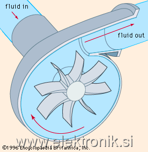

Eno uprašanje, mi zna kdo povedat zakaj so tako obrnjene lopatice turbine na tej sliki? Mar nebi dosegel večjega izkoristka, če bi bile obrnjene v nasprotno smer?

So kar prav obrnjene, nič bat.
Zato pa je centrifugalna črpalka.
Ako bi jih kontra zavrtel, bi rotor samo mešal vodo, ker bi jo lopatice vlekle proti osi.
