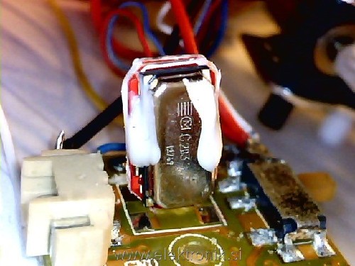

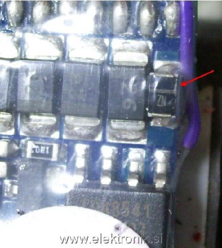

Pozdravljeni
Prosim za nasvet kaj bi lahko bil označen element na sliki. Med SMD oznakami sem našel da bi naj bila zener dioda, vendar bi lahko bile štiri različne pod isto oznako.
Hvala za pomoč

rimci je napisal/a:
Najbrž v različnih ohišjih? Preglej datasheete, dimenzije in izmeri element.
Koda:
ZN BZX284-C27   SOD110  zener diode
ZN PDZ20B          SOD323  zener diode
ZN SMAJ70          SMA        BI zener diode
LP, Peter

Tako kot praviš. So v različnih ohišjih. Po dimenzijah bi najbližje bila prva iz tvojega spiska, ki pa je žal zgleda ni dobiti (na sliki je element v vezju-sound dekoder v lokomotivi, ki deluje in je zalit v neko prozorno maso, tako da ga je težko izmerit. V skurjenem vezju pa je element totalno uničen). Ali bi zadevo lahko realiziral z klasično zenerco 27V?

Zadeva zaenkrat deluje z "klasično" zener diodo.

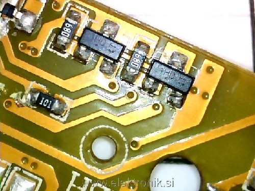

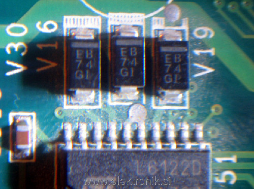

Pozdravljeni !
Tudi mene zanima kaj so tile elementi. So to diode.
Nikjer nisem nič naše za to oznako.
Zanima me ti trije elemti z oznako EB 74 GI ali G1
Hvala za pomoč.

PrispevekObjavljeno: Pon Jul 05, 2010 3:07 pm    Naslov sporočila:   Odgovori s citatom
Tu je knjiga SMD oznak iz leta 2007. V njej so oznake za 75.800 elementov. Letošnjo knjigo s 120.000 elementi avtor po internetu prodaja za 22€:
http://www.turuta.md/smd.html
knjiga:
http://rapidshare.com/files/405082262/SMD_2007.pdf.html

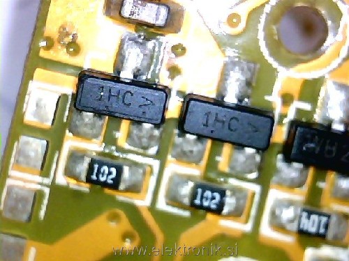

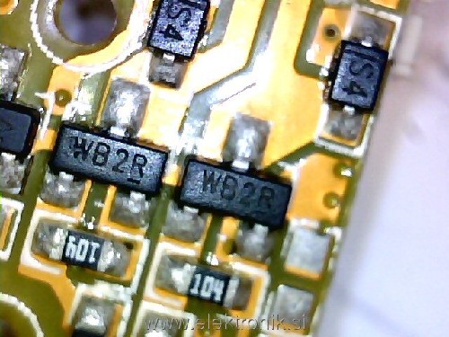

Po neuspehu v SMD codebooku in googlu iščem neznane komponente. Pomoč je zelo dobrodošla.
V veji 3.3V napetostne regulacije.
 Velikost datoteke:  81.08 KB
mosfet ali tranzistor, PWM krmiljenje DC motorčka, mogoče tudi del H-bridga
 Velikost datoteke:  74.35 KB
 Velikost datoteke:  69.06 KB
V napajalni veji, vendar pred morebitnim regulatorjem.

Hvala, vendar to ne bo tapravo, so namreč zagotovo to MOS ali pa BJT tranzistorji.

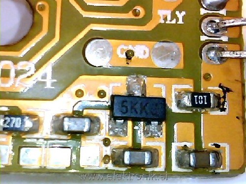

Tudi mene muči ena oznaka.
Na enemu vezju je:
21AB
LJTB
Na drugemu enakemu pa:
12AB
LJTB
Ohišje sot-223-5
predvidevam, da je napetostni regulator na 5V saj napaja PIC in servo motorje

Moja lenoba ni obrodila sadov in sem še kar vztrajal pri guglanju:
LP38692MP-5.0 - V REG LDO 1A 5.0V, 38692, SOT-223-5
