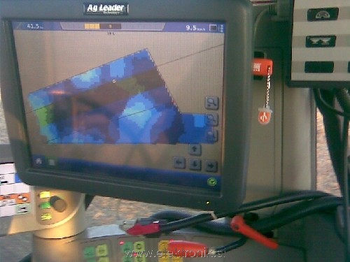

Huh . . ., zadal si si hudo nalogo,pa ta tema je že nekje na forumu. Sam sem sicer že nekaj preizkušal, vendar natančnost ni dovolj velika. Občasno ja ampak večinoma ne.
Verjetno so tudi zato zenkrat te zadeve tako drage.
Sistem ki ga uporablja Johan Dere uporablja GPS od Trimble, ampak GPS ni navaden. V enem ohišju se nahajta dva GPS-a (če ne uporablja DGPS-a).
Trimble izdeluje GPS-a za vojsko in takšne ali podobne lahko dobiš samo izjemoma, temu primerna je tudi cena.
Če boš uporabil navaden GPS modul, (jaz sem GPS modul iz AX-a), ga moraš preklopiti v PEDESTRIAN način, drugače dobiš novo pozicijo sam če je hitrost večja kot 5km/h (nisem prepričan ali je to prava hitrost, sem že pozabil).
Za začetek poskusi s kakšnim GPS-om in navigacijo ali PC-jem na katerega daš OziExplorer in preveri kako to deluje.
V priponki pošiljam sliko enega AGRO GPS-a ki ga kolega uporablja v službi, eno sezono so ga testirali sedaj pa imajo tudi avtopilota, tako da lahko zraven gleda še TV dokler ne pride na konec vrstice (vseeno ga nadzoruje, da ga nebi zapeljal v kak kanalček).
Pravi pa da traktorja nikakor ne moreš upravljati tako kot ga avtopilot.
Vlado

Malce izven teme Vlado: Za kaj je na sliki tisti debel kabel, ki gre med ročnim gasom in omejevalcem ročnega gasa??
Na sliki je verjetno Fendt vario 4XX "stara" serija. A Fendt za te serije ne ponuja orginalnih naprav ??
Kolikor vem se dodatno k krmiljenju montirajo elektromagnetni proporcionalni ventili. Zanima me kako je če hočeš ročno popraviti smer. Recimo da je pred tabo grm, ki ga želiš obvozili. A volan deluje ko je vklopljeno krmiljenje? Se avtomatika krmiljenja sama izklopi, ko zasukaš volan ali pa naprava naprej popravjaja smer na idealno.
L.P.

Tibi,
kot sem napisal je slika narejena v podjetju (na Hrvaškem), to zadevo uporablja prijatelj, tako da ti ne morem povedati za kabel, bom pa povprašal.
Skupaj sva preizkušala tudi navaden GPS modul (in ATMega 1284), ampak natančnost ni dovolj velika, razen hitrosti ki jih oba kažeta enako.
Res je, na sliki je FENDT, mislim da so jim ponujali tudi original naprave ampak so bile predrage ker bi bili vezani za nekakšno naročnino za nek agro satelit, ali nekaj takega. Tudi varijanta z DGPS je bila predraga.
Kolikor se spomnem, če zasučeš volan preneha delovati avto pilot in ti prevzameš krmiljenje vse dokler ga spet ne vklopiš.
Krmiljenje je res narejeno z hidravliko (in ne elektro).
Če te zanima še kaj več piši in bom povprašal, razen za ceno, ker delavci tega ne vedo.
Je pa prijatelj zelo zadovoljen, ker ga razbremeni, tam so njive dolge po nekaj kilometrov, tako da vmes lahko pogleda še kak film preden pride na konc njive.

Potem je verjetno na volanu dodan nek senzor kota, ki zazna obračanje in izklopi avtopilot. Podobno kot se izklopi tempomat na avtu ali TMS na traktorju (če smo že na traktorjih). Saj tako je tudi najbolj varno.
Krmiljenje smeri avtopilota pa mora biti elektro-hidravljično, vsaj drugače si ne morem predstavljati. No razen motorja, ki bi sukal volan ampak sem 99% da ni tako izvedeno.
L.P.

Sem malo pogledal na strani tega proizvajalca:
http://www.agleader.com/products/steering/
Res ima neko vrtenje volana. Sem pa pred časom videl podoben sistem, ki je imel proporcionalne ventile.

Tibi,
krmiljenje je res prek elektro ventilov, podrobnosti ne poznam kot ne vem tip Fendt-a ki ga imajo, imajo pa različne tipe tam je tudi uraden servis.
Pošlji mi vprašanja pod ZS, konc meseca bom šel tam in ti priskrbim odgovore, in slike.
