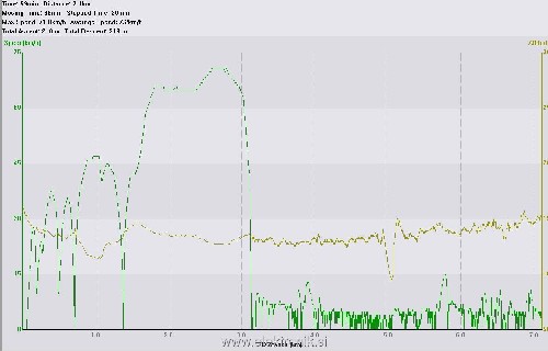

Prej tega ni delalo pa nisem vmes nič spreminjal. No danes sem šel na testno vožnjo, pa sem ugotovil, da ni bila dobra odločitev.
Prežgalo mi je bat ob strani pri obročku. Skoraj 100% zaradi predvžiga. Sem nekaj eksperimentiral z digitalcem ki mi snema 60 fps - snemal sem bat pri sneti glavi dol, ko sem počasi "kurblal" pa vidim da je iskra ukresnila cca. 4mm pred ZMT. To bo to.
Le iskra ukreše tudi v spodnji točki kakšenkrat. Kakor se odloči. Sicer na mopedu se to ni dosti poznalo. Malo manj je šel, in na nizkih je zafrkaval.
Je mogoče, da je predvžig slab ker imam gor navaden 12V50W magent za platine? Bi moral dati magnet za brezplatinski?
Vsaka šola nekaj stane...
Tak izlet sem imel danes. K sreči je bil lep dan. Sad
