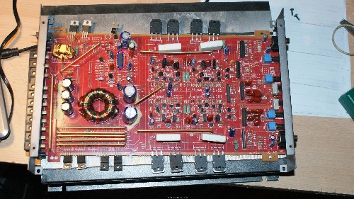

Uu tole je neka exsota. Težka bo. Domnevam pa, da tole poganja stepup pretvornik. Brez načrta bo težka...
miletre
Pridružen-a: Pon 19 Maj 2008 8:58
Prispevkov: 437
Aktiv.: 2.10
Kraj: Maribor - Celje
PrispevekObjavljeno: Tor Jan 05, 2010 6:40 pm    Naslov sporočila:   Odgovori s citatom
Ja to so FETI kar je obkrožrno. kaj pa oznaka čipa?

PrispevekObjavljeno: Tor Jan 05, 2010 6:42 pm    Naslov sporočila:  ojačevalec CORONADO cdr 1000 watts Odgovori s citatom
PA PA OJAČEVALCO NEA ZAGORI NITI ENE LUČKA kje pa je ta čip LP

PrispevekObjavljeno: Tor Jan 05, 2010 6:48 pm    Naslov sporočila:   Odgovori s citatom
tole obkroženo je čip.
 Velikost datoteke:  1.15 MB
 Pogledana:  33 krat
Aktiv.: 61.89
PrispevekObjavljeno: Tor Jan 05, 2010 6:51 pm    Naslov sporočila:   Odgovori s citatom
Tole verjetno skrbi za stepup. Glede na to, da ne vidim kakega stabilizatorja je precej velika verjetnost, da jo je skupil tale čip. Dejansko pa ni nujno, da gre za kako eksoto. Lahko gre za kak serijski čip, katerega je pač proizvajalec naprave označil po svoje.

PrispevekObjavljeno: Tor Jan 05, 2010 6:53 pm    Naslov sporočila:  ojačevalec CORONADO cdr 1000 watts Odgovori s citatom
KIA494AP
349 LP

PrispevekObjavljeno: Tor Jan 05, 2010 7:04 pm    Naslov sporočila:   Odgovori s citatom
Sem pogledal datasheet in mislim da nebi smel pregoret zaradi napetosti, če prav razumem bi moral tale KIA494 delat od 7 pa do 40V.

PrispevekObjavljeno: Tor Jan 05, 2010 7:05 pm    Naslov sporočila:  ojačevalec CORONADO cdr 1000 watts Odgovori s citatom
kaj če je čip odpovedal tudi lučka spredaj ja ojačevalcu nea gori LP najlepša vam hvala za vse odgovore do zdaj

PrispevekObjavljeno: Tor Jan 05, 2010 7:15 pm    Naslov sporočila:  Re: ojačevalec CORONADO cdr 1000 watts Odgovori s citatom
gasilec1994 je napisal/a:
KIA494AP
349 LP
Mogoče bi se dalo zamenjat z TL494?
V datasheet-u piše, da ima čip min. napajalno napetost 7V in max. 41V, tako da mu tistih 24V nebi smelo škoditi.(Ali pač)

PrispevekObjavljeno: Tor Jan 05, 2010 7:52 pm    Naslov sporočila:   Odgovori s citatom
Tole ni nikakšna eksotika skoraj vsak tak poceni avtoojačevalec ima enak step-up konverter.
Čip enostavno zamenjaš z TL494 -je pogost tudi v računalniških usmernikih. Prav tako se dobijo tudi tranzistorji IRFZ44. Vendar pa je verjetno šlo še kaj drugega.. Pametno bi bilo pogledati tudi remote vklop saj si potem tudi tja pripeljal 24V!
Videl sem že nekaj firm ojačevalnikov z enakim vezjem za dvigovanje napetosti. Pred kratkim sem videl v delavnici načrt nekega blauponkta, ki ima verjetno identičen vhodni del. Vendar glede na to da ne razoči kaj je čip in kaj FET, kaj dosti nebo pomagalo če ga najdem.
Aja pa še to. Tale ojačevalec da na izhodu moč, ki je daleč daleč od 1000W. Če ne verjameš pojdi k nekomu ki se ukvarja z ozvočitvami in ga prosi da ti demonstrira moč 1KW Laughing

PrispevekObjavljeno: Tor Jan 05, 2010 9:04 pm    Naslov sporočila:   Odgovori s citatom
ja to sigurno nima 1000w, ima jih pa 200 in nič več. 1000 w le redkim igra v avtu do maximuma, za 1000w rabiš skoraj 100A akumolator!!!!
