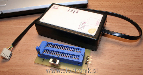

bungee
Prispevkov: 1479
Aktiv.: 6.24
PrispevekObjavljeno: Ned Jan 24, 2010 12:29 pm    Naslov sporočila:   Odgovori s citatom
ICD2 klon potrebuje tista dva PIC-a, ker izvajata programiranje ciljnega PIC-a. Iz samega ICD2 pride ICSP kabel (5 žilni), ki se ga priklopi na vezje ali pa na univerzalnejši priključek za programiranje.
Moj komplet izgleda takole:
 Velikost datoteke:  100.12 KB
vasjaka
Pridružen-a: Sre 26 Mar 2008 18:25
Prispevkov: 62
Aktiv.: 0.30
Kraj: Bovec
PrispevekObjavljeno: Ned Jan 24, 2010 1:09 pm    Naslov sporočila:   Odgovori s citatom
Aha. To je pa sedaj že veliko bolj jasno.
Tista dva .hex file-ja, ki sta zraven slike in načrtov, pa je potrebno vprogramirat v pic-a če sem prav razumel?!
ICSP ima tudi napajanje a ne? Tako da pic ki ga programiraš povežeš samo preko ICSP-a in nič drugega?!

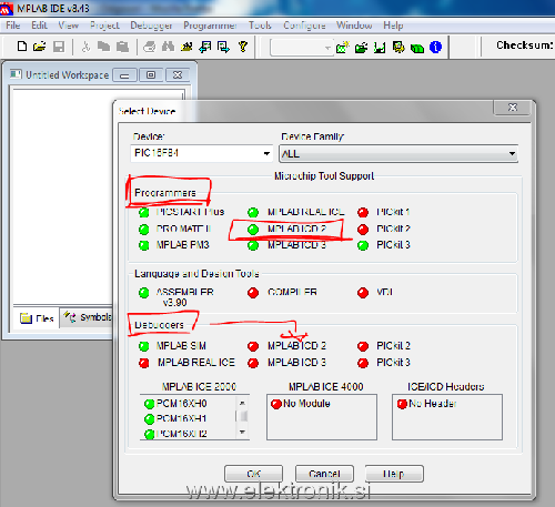

PrispevekObjavljeno: Tor Jan 26, 2010 2:05 am    Naslov sporočila:   Odgovori s citatom
mucek4 je napisal/a:
ICD2 klon (predstavljen na temu forumu) deluje za vse vrste PICev (razen za 16f84, ki pa je tako ali tako starina). ...
V MPLABu kaže da lahko?
@vasjaka; http://www.mstracey.btinternet.co.uk/index.htm za začetek je vse tukaj.
 Velikost datoteke:  86.57 KB
bungee
Prispevkov: 1479
Aktiv.: 6.24
PrispevekObjavljeno: Tor Jan 26, 2010 2:18 am    Naslov sporočila:   Odgovori s citatom
xsyt: praksa pokaže drugače..... odvisno je od datuma proizvodnje samega PIC-a
xsyt
Prispevkov: 1346
Aktiv.: 6.48
Kraj: Slov.Bistrica
PrispevekObjavljeno: Tor Jan 26, 2010 2:21 am    Naslov sporočila:   Odgovori s citatom
PIC16F84A pa gre, če se ne motim? Wink
