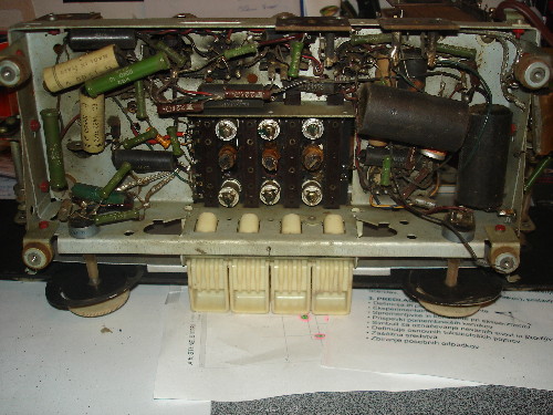

Saj slike so zgoraj? Dodajam pa še sliko ki kaže sceno iz spodnjega pogleda... Tukaj sem opazil, da je (zgoraj na sredini) nekaj posmojeno od elektronke. Kaj naj storim glede tega?
Aha, in kaj naj storim s tem elektrolitom?
zgoraj na sredini je nekaj osmojeno...

Kupi v lekarni alkohol čistilni. Sem dal le nekje koli 7euru za liter pa boš lep čas priskrbljen. Zraven zvočnika je glavni elko oziroma sta dva v enem s skupno maso vezana vsporedno z uporom na njem..če sta suha bo brnelo ker anodna napetost ne bo glajena.Kar je kaj za šraufkat pusti kot je kajti če ga raštelaš bo aparat bolan in ne bo pel in lovil postaje kot je treba . Za poglasitev pa rabiš nekaj znanja in opreme da bi blo ok..Če ni zvoka ali če je popačen bo vzrok v vezju.Odspodaj je vezan elko za katodo končne pentodne ojačevalke.Za trenutek radijo vklopi opazuj in če bo kaj od elementov se grelo isklopi ,kajti ponavadi prebije kakšen foljiski ali papirni kondenzator če pa napetosti ni kje pa zna biti kakšen upor.Aparat ni zakompliciran tako da ne bi znalo biti težav..dvom je tudi kaka elektronka, ki zna biti oglušela ali v defektu čeprav bi v tem primiru katoda žarela

Elektrolite zamenjaj..saj že z leti se osušijo. Tastare pusti za dizajn ter samo odklopi na žico zraven pricini nove so pač v drugačnem ohišju ampak jih izdelujejo z enakimi napetosti in kapacitivnostjo.Elektronke pečejo še posebno usmirjevalka in končna ojačevalka ..pentoda črka L na cevi. Te cevi so drugače kombinirane.V eni elektronki so dve elektronki.Prva črka napetost kurjave.Druge dve katere elektronke..npr trioda,pentoda..številka pa tip serije za karakteristike po katalogih.Z leti malo pogrejejo šasijo..značilno.Lahko pa je od kakega pregrevanja upora. Ni mus da je zato, če upor peče nekaj narobe npr odvisno kje je ta upor in čemu služi.Glej shemo ko popravljaš.Je dober pripomoček

Torej, sčistil sem, priključil tudi. Po priključitvi ni bilo nobenega "bum" ali "brummm" ali česarkoli drugega. Vse je bilo tiho, ni bilo videti nobenega pregrevanja, ko sem se pa s "fazenbriferjem" dotaknil česarkoli, je povsod zasvetil. Torej, karkoli je bilo kovinskega je bilo pod napetostjo. Zvoka iz zvočnika pa tudi ni bilo nobenega... Kaj sedaj?

Je bilo v elektronkah videti žarenje katod?
Omenil si zaporedno vezano žarnico z napajanjem. Si jo uporabil, kako močno je svetila?
To, da je tester svetil povsod, je več možnih vzrokov:
- verjetno ni nič narobe. Tester je preobčutljiv in kaže tok, ki teče skozi kondenzatorja 4.7n, ki sta pred mrežnim transformatorjem;
- mogoče je trafo vlažen (papirnata izolacija se sčasoma navlaži in bo bolje, ko bo radio nekaj ur delal);
- lahko je prebit eden od teh dveh kondenzatorjev ali transformator, kar pa je zelo redko.
Za ugotovitev kaj točno je, pomeri napetost na sašiji proti neki ozemljeni stvari. Če bo napetost približno polovica omrežne napetosti, je skoraj zagotovo vse v redu. Da se prepričaš, obrni vtikač v vtičnici za 180° in mora biti rezultat meritve enak.
Da se dokončno prepričaš, pa še priključek za zemljovod priklopiš na nekaj ozemljenega - čez žarnico 230V. Če bo žarnica otala temna, je vse v redu.

V elektronkah ni bilo videti čisto nobenega žarenja, edina znaka prisotnosti elektrike sta bila svetenje "faznbriferja" ter ko sem z njim pritisnil ob žičko, ki vodi do zvočnika, je zvočnik začel čisto potiho brenčati...
Da, uporabil sem jo, ampak ni čisto nič svetila, zato se mi je vse skupaj zdelo še bolj čudno.
Danes se ne bom več ukvarjal s tem, tako da sporočim koliko je bila napetost takoj ko se bom ponovno ukvarjal s tem. (Mimogrede, kateri pa je priključek za ozemljitev? Je to tisti ki ima, če pogledate radio zaprt od zadaj, z zlato narisano nekaj podobnega ptičji tački? Ker edinole pri žičkah oz. karkoli kovinskega, priključenega na to, ni tester posvetil ob dotiku...)
