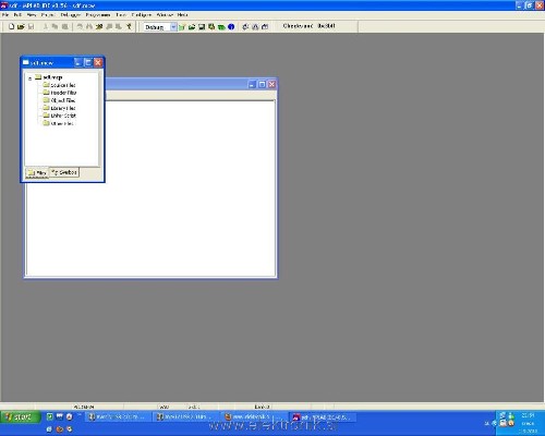

Še prej pa tole če hočeš
Štartaš MPLAB IDE -->project-->project wizard(izberes PIC,pot do projekta...)
Odpre se ti tole:(Priponka 1)
Desni klik na linker script-->Dodaš dat. ki je v mapi kjer je instaliran MPLAB (Microchip>MPASM Suite>LKR> izbereš npr. 16f84_g.lkr)
Več tu --> http://www.covingtoninnovations.com/noppp/MPLAB.pdf
Dodaš še source za tvoj pic ki je v mapi MPASM Suite> Template> Code
Meni to dela
Aja program pa pišeš v to ( File-->New ali Ctrl+N )

Sem že zrihtal.
Narobe sem imel napisano( imel sem napisano _CONFIG namesto __CONFIG)
Za projekt pa zdaj znam tako da ni treba videa. Imel sem samo težave s ustvarjanjem nove .asm datoteke.
Sem še nekoga vprašal in mi je povedal da nekaj nimam dostopa do C: diska. Ne vem zakaj, saj sem administrator, ampak zdaj shranjujem na ključek.
Hvala vsem za pomoč Very Happy
