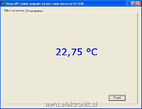

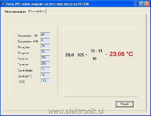

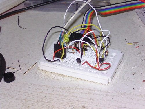

Malo za "luštanje"
Pripravil software za mikrokontroler ter PC za predviden "končni izdelek". Termometer z DS1820 s serijsko povezavo na PC. Ker kar dostikrat zasledim težave glede omenjenega senzorja bo vezje prvšnje za testiranje. Na vezju so le trije elementi. Tiny13, DS1820 ter upor 4k7. (ledica nima kake posebne funkcije) Sam imam povezanega preko Max232 ter serijskega porta. Lahko se pa uporabi Ft232rl na usb-ju.

Silvo, če smem vprašati, s katerim programskim orodjem si napisal vmesnik in kako izgleda prenos podatkov preko RS232 oz preko virtual COM ? Sam iščem neko enostavno rešitev za izdelavo kakega enostavnega vmesnika ter prenosa podatkov iz mikrokontrolerja na PC.

Vmesnik je napisan v Delphi-ju.
Na strani mikrokontrrolerja je narejen je softwerski usart, v danem primeru samo pošiljam. V trenutnem primeru imam vmes proteusov adapter. (povezava na serijski port) Sicer brez problema deluje tudi vmesnik z FT232rl -> usb. (sem ga že večkrat uporabil)
V rabi je recimo v darkotovem usmerniku in v vidmarjevem frekvencmetru.

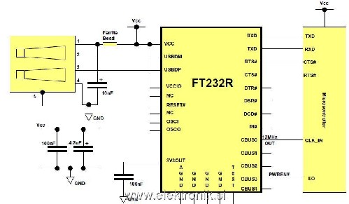

Tudi mene zanima glede usb, ker sam nimam na prenosnikih niti lpt niti rs232..., tako da je edina opcija USB, in ker nimam izkušenj s tem, me zanima če lahko kdo kaj več pove?
Gledal sem različna vezja z FT232rl čipom, našel tudi že razne kit-e za okoli 10€; ne vem pa če je to to? Nekatere sheme se močno razlikujejo med sabo, ene so preproste z parimi komponentami(da naredim sam..), ima kdo kaj več izkušenj glede "usb"....dela zadeva potem tudi s PIC-i?
lp |
Glej, poglej načrt darkotovega usmernika ali vidmarjevega frekvencmetra. Zadeva zanesljivo deluje.
