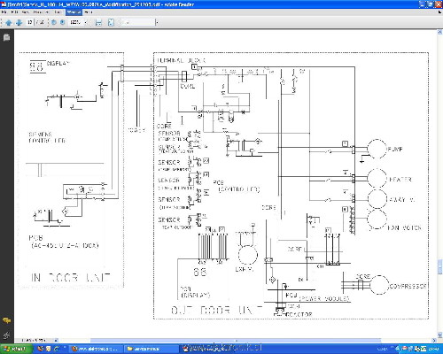

Apartmajsko naselje (več hiš) ima skupno napajanje 3x 20 A. Eden od apartmajev bo nanj priklopil enofazno (ker 3 faznih monoblokov ni) 10KW toplotno črpalko, ki porabi maksimalen tok pri -20 C zunanje temperature 18 A (cca 5KW).
Monoblok je toplotna črpalka, v kateri je izmenjevalec za vodo v zunanji enoti (porabi manj prostora, ker nimamo znotraj nič), in je bolj primerna za primorsko regijo, kjer tudi bo monitana.
Problem je v tem, da ko si hiše razdelijo 3 faze si ne more privoščit odjema 1x 18 A, kot bi si ga lahko, če bi bil samostojni lastnik omarice.
Se pravi da je pretvornik iz 3 faze v 1 fazo predrag in prevelik, zato razmišljam da bi dal za napajanje DC kompresorja (rabi cca 320C enosmerne) namesto navadnega greza na eni fazi uporabil 3 fazni usmernik v režimu 3x 240 V.
A se dobi modul (v obliki greza) za 3 fazne usmernike ? Mislim da ima notri 6 diod, moral pa bi biti cca 400V/20 A ?
Bi bilo kaj takega v redu ?
