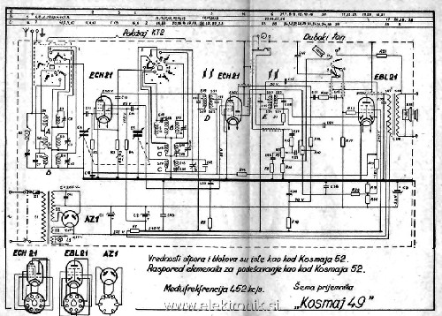

Verjetno preklopnik za izbiro barve zvoka, v nasprotnem pa preklopnik za izbiro valovnega obsega. Gledam samo shemo, radio ne poznam v živo.

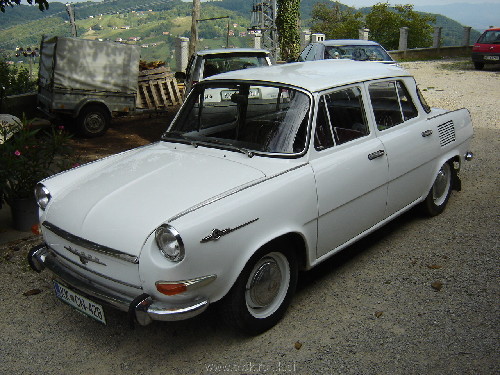

Aha, sej ok, če ne drugač bom sam izvedel ko bom probal Very Happy hehe, ja če kdo pozna ta avto so ga v starih časih imenovali Škoda hiljadu malih briga Very Happy

Prvi avto moje matere..Kje so časi..70ta. Lepo ga je videti..Koliko let odkar sem ga nazadnje videl. Češki Elvis Presley. Lep

Hehe, ja na slovenskih cestah jih pa res več ni za videt Very Happy Hvala za pohvalo Wink

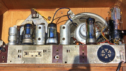

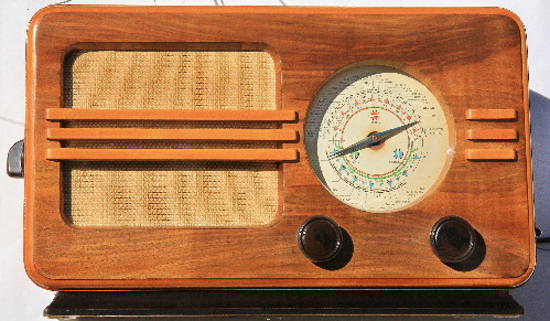

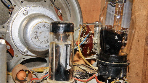

Pa še nekaj fotk mojega Kosmajčka.
Več na https://picasaweb.google.com/109943342713882452598/RadijskiAparati#slideshow/5639868611257522482

zdravo sem nov lastnik radija kosmaj 49 pa me zanima če kdo ve kakšen je glavni-napajalni transformator za kosmaj 49 ker je moj zanič in bi ga zamenjal, vendar ne najdem nobenih podatkov na njem ali pa če kdo ve kje bi ga lahko dobil, aha pa še nekaj na desni strani radija je nekakšna ročka za kaj bi se to uporablalo

Sekundar transformatorja ima navitja:
2 x 265V
1 X 4V
1 X 6.3V
Shema

Menjava transformatorja je pri tem radiju zelo zoprna zadeva, ni dosti prostora, da bi lahko kakšen drug transformator vgradil. Težko boš dobil originalnega, potrebno bo starega previti.
Na shemi desno zgoraj vidiš preklopnik - ročko, služi za nastavitev barve tona.

Najlepša hvala za use te informacije zelo so mi koristne, ja transformator mislim previti. samo kaj pa tole ko si za transformator napisov da je 2x265V najdu [slovenščina je zame španska vas] nek načrt pa piše da je 2x300V naj bi biv za kosmaj 49, a to si našel ket na načrtu da je taka napetost, aha pa še nekaj ali je mogoče kakšna oznaka na transformatorju?

Na shemi ni napisane oznake za transformator.
Ja 2X265V je izhod iz transformatorja. Po usmerjanju pa naj bi bilo 275V na kondenzatorju C1.
Vse to lahko vidiš na shemi, ki sem jo pripel.

Aha res je, zgleda da sem gledav napačen načrt, hvala.
