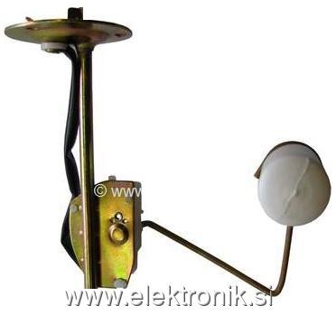

Ne vidim sicer smisla v merjenju bencina pri mopedu, vendar mogoče bi se dalo uporabiti žični potenciometer s plovcem, kot so jih imeli stari avtomobili.
