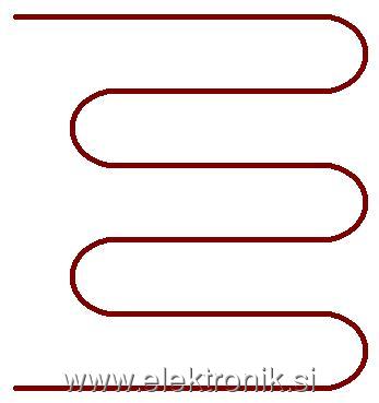

mato_udo je napisal/a:
...za model radiatorja pa nimam prave ideje...
Vzameš, recimo, bakreno cev (od centralne, za nafto,...), jo napolniš s peskom, zatakneš oba konca, zviješ okrog primernega okroglega kosa, odstraniš zamaške, iztreseš pesek,...
Nekaj temu podobnega: (in če ne označiš kot "radiator", naj študirajo, kaj je to Shocked )
Vzorec grelca
 Velikost datoteke:  11.87 KB
 Pogledana:  4986 krat
mato_udo
Pridružen-a: Sob 22 Jan 2011 22:38
Prispevkov: 15
Aktiv.: 0.09
Kraj: Hrvatini - Koper
PrispevekObjavljeno: Pet Jan 28, 2011 7:54 pm    Naslov sporočila:   Odgovori s citatom
6dan8 je napisal/a:
hvala za idejo...mogoče pa prav to uporabim...Wink
LP Matej
