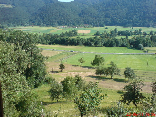

(druga tema) - ali lahko 400V (400 voltov, ne kilovoltov) daljnovod piska in cvili kot motor, ki je priklopljen na frekvenčni pretvornik ?
Že dobra dva tedna se sliši takšen zvok, izredno močan in izredno moteč, kot bi s svedrom vrtal skozi ušesa v možgane. Na sliki je pogled iz balkona hiše - en velik, prazen nič, tu in tam kakšna hiša in hlev v daljavi, spodaj in levo 400V žice.
Spodaj levo (se ne vidi) je sončna elektrarna. Lastnika sem vprašal, če pri njem kaj piska, pa pravi, da ne. Osebno še nisem preveril. Potem je blizu tudi vodovodno črpališče in čistilna naprava - tudi tam nič ne piska. Skrajno desno (se ne vidi) je kemijski obrat, a je vmes gozd, drugih mogočih izvorov pa ni, razen če je kje skrit kakšen motilec divjadi.
Pri enem od drogov se smreka dotika žice. Mogoče bi tam kaj piskalo in cvililo ? Izvor je sigurno tehnološki in ne kakšen čriček.
Bom še s štoparico pomeril, kako se frekvence spreminjajo, mogoče bo potem kdo iz vzorca prepoznal izvor.

PrispevekObjavljeno: Sre Okt 05, 2011 6:00 pm    Naslov sporočila:   Odgovori s citatom
Če bi prebijalo na smreko, bi bil to prasketajoč zvok in 50 Hz.
Če cvili, bi rekel da je lahko od inverterja od sončne elektrarne.
Koliko je stara elektrarna?
Pojdi pošnofljat Angel

Kaj pa če se smreka kuha? Uhajajoča para bi lahko piskala. Mr. Green

Solarna elektrarna z električnim krotilnikom dela svoje

mislim, da sem že blizu: verjetno bo izvor na novejših betonskih elektro drogovih, ki imajo zraven neke transformatorje ali kaj... postavljeni so na drugi strani ceste skrajno desno, tako da se na sliki ne vidi (elektrarna je skrajno levo, tako da res bolj malo verjetno, da bi bile motnje od nje, ker inverterji so najbrž čim bližje elektrarni, ne pa 300-400 metrov stran). Danes je bilo že pretemno, da bi šel od blizu gledat kaj se tam dogaja. Jutri naprej.

Cviljenje (zvok) je posledica bodisi mehanskih vibracij (99+%), bodisi amplitudno moduliranih temperaturnih raztezkov (korona okrog vodnikov, plazma zvočnik,...).
Posledica in izvor pa nista nujno na istem mestu.
Razsmernik solarne elektrarne lahko spušča v omrežje motnjo, vibrira pa lahko kar koli na isti strani lokalnega 20kV/400V transformatorja. Če je le frekvenca motnje dovolj blizu mehanski resonančni frekvenci nekega elementa. V mehansko resonanco lahko pride tudi pletenica daljnovoda.
Pravtako se lahko resonanca pojavi šele čez čas, ko se kje kakšen material utrudi ali se njegova pritrditev malo zrahlja.
Ne vem, ali in kako je možno spektralni analizator priklopiti na 400V, vsekakor 50Hz brenči, piskajo pa šele frekvence v območju kHz.
Z motnjami v omrežju se je v prvi vrsti dolžan ukvarjati Elektro. Poišči (ali predelaj) kako orodje, da bo cvililo na tisti frekvenci, nato pa "zanimivost" prijavi na Elektro pod reklamacije za kakovost dobavljene energije.

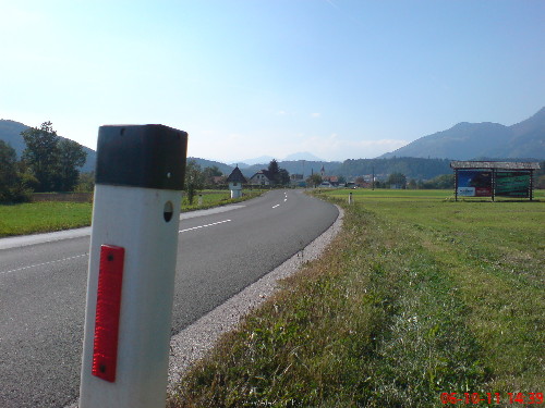

našel: 7 obcestnih stebričkov z vgrajenimi piskači, usmerjenimi proti moji hiši. Zgleda, da se napajajo iz sončnih celic na vrhu stebrička. Zdaj moram najti še kdo je to postavil, s kakšnimi dovoljenji, itd.

Morda odganjalci divjadi?
Ja, sigurno so jih postavili le da bi nekomu ultrazvočno smetili po posestvu...
Če je moteče, pač urgiraj pri upravljalcu ceste in/ali lokalnemu združenju oboroženih pijancev.
Moram pa priznat da je kar dobra ideja, ter presenetljivo da je nekdo investiral v tole.
En sam najbrž ni slišen, ko pa se jih nekaj zmodulira v pravo akustično smetenje pa verjamem da je neznosno...
Mimogrede lahko enega žrtvuješ za znanost, da vidimo kaj so zmetali v stebriček Wink

To sem že jaz naredil. Dva 555 timerja, nekaj kondenzatorjev in uporov. Ta ki sem ga jaz odprl je bil brez celic, je pa še vedno imel polnilne akumulatorčke.
