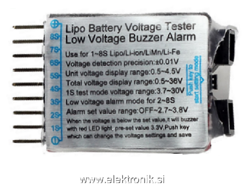

Živijo,
To vezje za 3 celice ima kar znosno ceno. 2.5 V se mi zdi nizko nastavljena meja. Sam se držim 2.9 ali 3.0V.
LP Primož.

Aly
Seveda imaš dostop do vsake celice posebej. Preko balansernega priljučka.
Priporočljivo bi bilo, da bi gledal vsako celico posebej. Ko prva pade na recimo 3V odklopi cel paket.
Ker pri Lipo se ti rado zgodi, da imaš napetost na paketu 3s paketu 9.2V, na celicah je pa 3.3V 3.2V 2.7V.

mucek
Prispevkov: 5530
Aktiv.: 24.05
Kraj: Domzale
PrispevekObjavljeno: Ned Apr 24, 2011 12:15 pm    Naslov sporočila:   Odgovori s citatom
Kot je napisal predhodnik, je dobro gledati napetosti vsake posamezne celice, saj se navadno zgodi, da najšibkejša celica počepne, ostale pa medtem napetost še vedno držijo, tako da je skupna napetost paketa še "dovolj" visoka.
Meja 2,5 V je za LiPo povsem prenizka, razen če gre za breme, kjer so prisotne kratkotrajne velike tokovne obremenitve, kjer se napetost pod obremenitvijo hipno sesede, nato pa povrne nazaj. Za majhne porabnike se priporoča 3,0 - 3,3 V.

PrispevekObjavljeno: Ned Apr 24, 2011 8:07 pm    Naslov sporočila:   Odgovori s citatom
Balansirni priključek ni in ne bo nikamor priključen. Ni prostora. Raje nastavim mejo višje. Saj ga nič ne stane malo prej dat polnit celice.
Brane, tole je žal optimirano za občasno uporabo in pije prevelik tok. Da bom sedaj LED display šel dol lotat se mi pa tudi ne da.
Mikrokontroler je pa res overkill. Najprej bom počakal da JVolk naroči tiste reference na Farnellu, potem pa bomo videli naprej.
Hvala vsem za nasvete.
