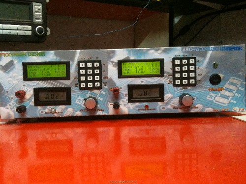

Ja, kot rečeno - preko 15 let sem imel to nekako ...sicer lepo v škatli, a notri malo bombo Brick wall in premajhen hladilnik, zato sedaj s čim manj novih stvari poskušam nekaj narediti. Itak bo to "rezervni" usmernik (če ga ne bom komu prodal ...). Glavni mi sedaj deluje nekako kot sem si zamislil (vnos izhodne napetosti prekonumerične tipkovnice, prikaz U, I, R, P ....na 4x20 LCD), je pa definitivno unikat brez primere Not talking
Spodaj prilagam sliko...načrta si raje ne upam objaviti, ker je preveč stvari notri (ja, tukaj sem bil pa res mojster za kompliciranje). AJa...spodnji LCD je A-meter, ker sem imel obupne probleme z merjenjem toka s AVR-jem. No, kasneje sem to rešil, tako da je v bistvu odveč, ampak zdaj ko je front-plata že narejena... Not talking
BTW...tudi tukaj notri je bomba, samo ne mala d'oh!

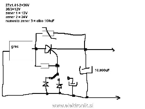

v temi "Znižanje napetosti iz 24 na 12V" je skica "bucket" regulatorja (tiristor, upor in zener dioda), ki bi mogoče bil uporaben v tvojem primeru, da ne bi bilo treba razdirati trafoja.

Zadeva tako na hitro izgleda zanimiva in skrajno preprosta...jo je mogoče kdo že naredil in preizkusil kako se obnese v praksi? Tole bi načeloma lahko krmilil s AVR-jem. Bi prosil še kakšen komentar ...

a AVR je procesor ? Kaj/kako bi "bucket" krmilil s procesorjem ? Sem malce zadaj, procesorjev "še nismo jemali" Smile
Glede na svoje znanje bi to naredil z dvema relejema: prvi bi preklapljal med Z1 in Z2, drugi pa bi vklopil zraven še elko 100uF, da bi tiristor stalno prevajal.
Varistor je tam, ker je nekdo v prej omenjeni temi opozoril, da tiristor slabo prenaša odklop, ko je sinusoida na vrhu, ali tako nekako.

Kar se tistega vezja s tiristorjem tiče ravno testiram in zaenkrat ne deluje. Tiristor noče odpreti.

a na anodi je polnovalno usmerjena napetost iz trafoja, na gladilnem elkotu pa nič voltov ?
Tiristor bi moral prevajati, če so vrata pozitivnejša od katode, torej, če je izhod (katoda in s tem elko) obremenjen. Nimam možnosti preizkusiti pred ponedeljkom, a na papirju ni videti, zakaj ne bi delovalo...

Psevdonom:če imaš možnost in voljo probaj. Meni z 10k uporom(zener je bila 8, potem še 18v)ni odprl- kondi se je polnil po pol volta na sekundo. Ko Pa sem dal 1k upor mi je vedno razgnalo zenerco v momentu ko sem jo priklopil na G-kot da bi dobil tok iz G-ja nazaj...

@Protonček še enkrat preberite kar je napisal @Reber. Lahko date več TIPoov vzporedno z emiterskimi upori.
Glede vezja z tiristorjem. Med spojem zener dioda-upor in G(vrati tiristorja) dodajte diodo in problem bo rešen. Vendar območje regulacije MOČI je še vedno samo od 50% do 100%. Samo napetost pa tukaj ne reguliramo. Zenerca samo določa trenutek vžiga tiristorja.

Torej misliš da bi moral dati vmes diodo? OK, to bi rešilo povraten tok, vseeno pa mi ni jasno kako ta tok pride - ima tiristor kakšno kontra diodo notri ? Ker diodo mi dobesedno raznese...
Ja, saj regulacija moči od 50 do 100 je ravno to, kar potrebujem. Itak bo eden, kvečjemu dva nivoja (recmo 50, 75 in 100%). Če bo to steklo, bo treba razmisliti kako s procesorjem preklaplajti med dvema zenercama, da bi tako softversko reguliral vhodno napetost.
EDIT: evo probal. Zadeva dela. Sicer sem jo še razširil in namesto zenerce dal gor usmernik ter zvezno spreminjal napetost. Deluje zelo lepo, na elektrolitu se napetost lepo spreminja in je taka kot krmilna napetost na G. AMPAK!!! Tokovne konice so zelo hude - pri zelo nizkih napetostih - tam okoli 3-5V (trafo je 27VAC) so konice, merjene na 0.11 ohm uporu do 25A! Kar pomeni uporabo zelo močnega graetza in tudi zelo močnega tiristorja (to sem dal, sicer bi vse spustilo dušo).Ampak kako pa to vpliva na toroid??? Malce se sliši pokanje - vklapljanje tiristorja, ki je redkeje ob manjših bremenih in vdse pogosteje ob večjih.
