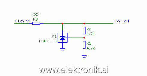

Varianta vsporednega regulatorja s TL431 bi bila, kot je na sliki. Upor XXX se izračuna, kot pri zener diodi, glede na porabo vezja, ki ga napajamo.
Kondenzatorji niso vrisani.
