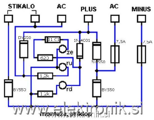

Tako....se opravičujem za pozen feedback. Shema je ista kot jo je podal @6dan8.
Sekundar transformatorja je 13V. Zener dioda ima oznako 11 C1, predvidevam da je to 11V. Vsi upori so tolerance 1%.

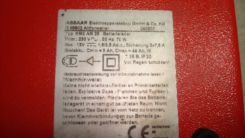

Ohišje je kovinsko brez ozemljitve, zato vam še spodaj izdajam tipsko tablico, kjer je viden dvojni kvadratek, kar bi naj opravičilo neozemljitev ohišja. Je pa zanimivo, da primar ni varovan - niti termično. Slika spodaj.

Poglej npr. malo močnejše vrtalne stroje, ohišje je vsaj delno kovinsko, ozemljitve pa stroj nima, saj ima dvojno izolacijo. Če bi tako ohišje vseeno šel ozemljit, bi napravil medvedjo uslugo, kar se varnosti tiče.
To pa zaradi ničlanja, ki je kljub prepovedi, še vedno v uporabi - bolje nekaj kot nič.
V primeru, če bi tako modificiran stroj priklopil na ničlano vtićnico in bi na tej vtičnici ali inštalaciji odletela nula, boš kljub brezhibnemu stroju na njegovo kovinsko ohišje dobil fazo burned
Če pa bi stroj pustil tak kot je, pa v tem primeru nevarne napetosti na ohišju ne bi bilo.
Dvojna izolacija pomeni točno to. Imaš delovno izolacijo in če se le ta poškoduje = stroj se pokvari, opravi svoje delo druga, varnostna izolacija in zaščiti uporabnika pre nevarno napetostjo.

Na omenjenem polnilcu sem zamenjal diode, ampak se obnaša neprimerno. Ko imam stikalo na AVTO, takrat je na izhodu samo 12V, ko ga pa preklopim na MOTOR pa je 6V. Napetosti se mi zdijo premajhne. Predvidevam da je problem v transformatorju, saj je na njegovem sekundarju samo 13VAC.
Povsem normalne in pričakovane vrednosti glede na shemo.
Polvalni usmernik, ima v prostem teku nekje 45% efektivne vrednosti pritisnjene sinusne napetosti, če na njem ni kondenzatorja ali akumulatorja.
Podobna zgodba je pri mostiču, kjer moraš upoštevati padec na dveh diodah, torej vsaj 1.2 V manj za prosti tek.
Torej po podatkih ima trafo na sekundarju 13 V (v prostem teku verjetno 13.5V in zato so izmerjene vrednsti povsem normalne.
